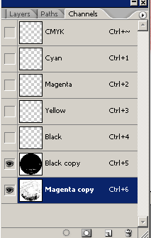

Иногда нужно вставить в канал какой либо объект (другой канал, grayscale объект и т.п.). Методом тыка найти удобный способ не получилось. Ключевые слова, для поиска по форуму - слишком часто встречаются.
Прикрепил скрин каналов, для пояснения проблемы.
Получилось скопировать в новые каналы, но как их ввести в соответствующие - Black и Magenta так и не придумал.
Если выделить нужный канал, после CTRL+V, появляется только пустое выделение.
По логике, могло пригодиться - Image/Calculations.
Но там нет выбора - "тот же канал". Есть новый документ, новое выделение, новый слой.
Может кто нибудь знает - как проводятся такие операции с каналами?

Делаете выделение (видите хоткеи?), переходите в нужный канал и стираете или заливаете выделенную область. Целые каналы удобно накладывать через Image > Apply Image.

Попробовал Apply Image, разобрался.
Из за Transparency ничего и не работало.

Не понял проблемы: в каналы вставляется все запросто, хоть в целый канал, хоть в селекцию. Обычно такая работа связана с формированием изображений в спот-каналах, при печати с дополнительными пантонами. Или вот например: у меня есть скан, где черный текст состоит из 4-х цветов. Я выделяю область, копирую из нее в канале Cyan, затем заливаю белым (можно и вырезать, но надо следить за цветом фона) этот канал и все остальные, а в Black просто вставляю то, что было в Cyan'е. В то же самое место благодаря селекции.
