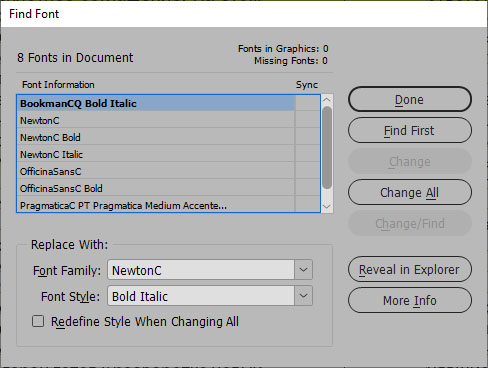

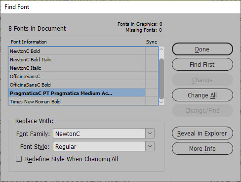

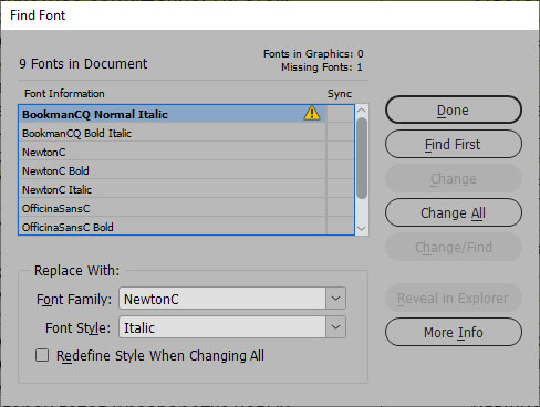

Подскажите, пожалуйста, а нет ли новых решений этой задачи?
Нужно в нескольких файлах проделать кучу операций с заменой шрифтов:
и т. п.
Некоторые из шрифтов отсутствуют, причём не в каждом файле; некоторые шрифты в системе есть, но их просто надо заменить на другие, заранее заданные.
Как бы заранее внести имена шрифтов - что на что менять - в список и запускать поиск-замену одним нажатием кнопки? Причём чтобы скрипт не ругался, если искомый шрифт в файле не используется - пусть скрипт его пропустит, а заменит только там, где нужно?
