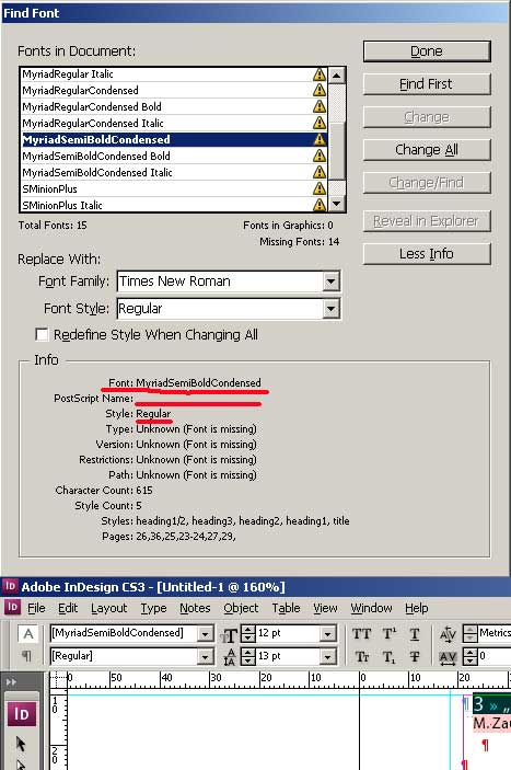

Спасибо, про fontStyle не знал. Но тот шрифт на который жалуется скрипт в системе не присутствует, поэтому я и делаю замены. В индизайне он вообще отображается в квадратных скобках. Однако через интерфейс find/change все успешно получается поменять. "MyriadSemiBoldCondensed" - это я скопировал из окна в индизайне, атрибут у него там тоже в квадратных скобках "Regular".

Вот в аттаче скрин чтобы было понятно в чем проблема. Дело в том что имени у шрифта как такогого нет, во всяком случае в доп инфо при замене шрифта в меню find font.... Я бы и успокоился, но ведь получается заменить его ф-цией find/replace, там он как и в верхней панеле отображается в квадратных скобках. В конце концов я могу выложить сам файл.
