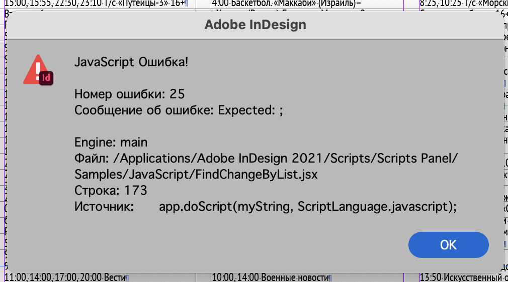

При выполнении скрипта ошибка
    131.2 КБ · Просм.: 452

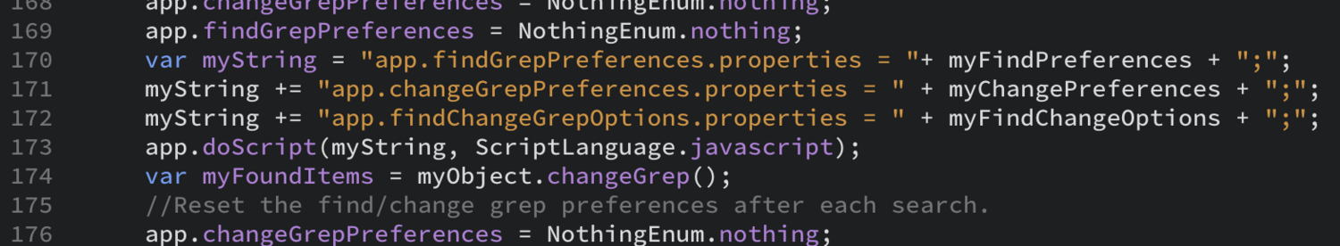

там же написано) пропущено ";"
строку покажите. ту самую. 173-ю

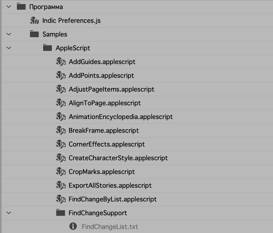

Попробовал запустить через AppleScript
Внес изменения в FindChangeList.txt

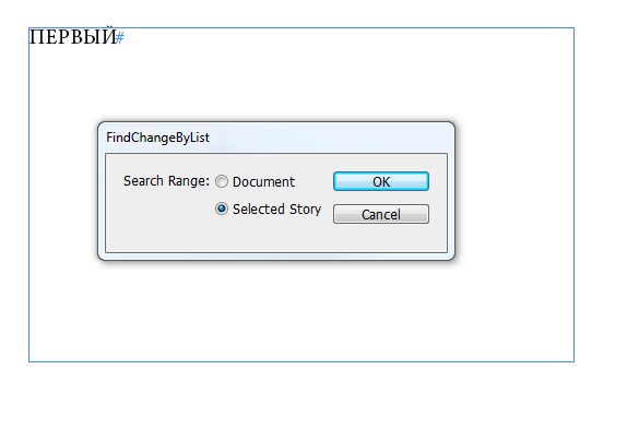

grep    {find what:"ПЕРВЫЙ"}    {change to:"$0\t1"}   {include footnotes:true, include master pages:true, include hidden layers:true, whole word:false}   TV.
Думал хотя бы одна строчка сработает. Ничего не происходит. Не знаю куда копать ((

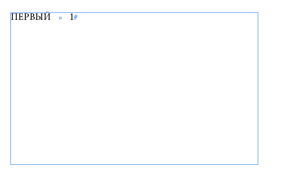

grep    {findWhat:"ПЕРВЫЙ"}    {changeTo:"$0\t1"}    {includeFootnotes:true, includeMasterPages:true, includeHiddenLayers:true, wholeWord:false}    TV.
всё работает) между группами должны стоять табуляции.

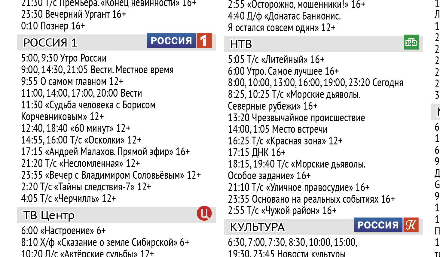

В итоге (если кому-то пригодится)
1. Сделал свой фонт с логотипами каналов (у меня 10 используются так что ушли цифровые глифы на них)
2. Написал grep-ы для каждого канала (к названию канала через табуляцию добавляет номер канала, применяет стили для абзаца и символа с логотипом)
3. С помощью скрипта DoQueryList собрал все grep-ы (там же союзы висячие, там же инициалы на неразрывных пробелах, дефисы и пр.)

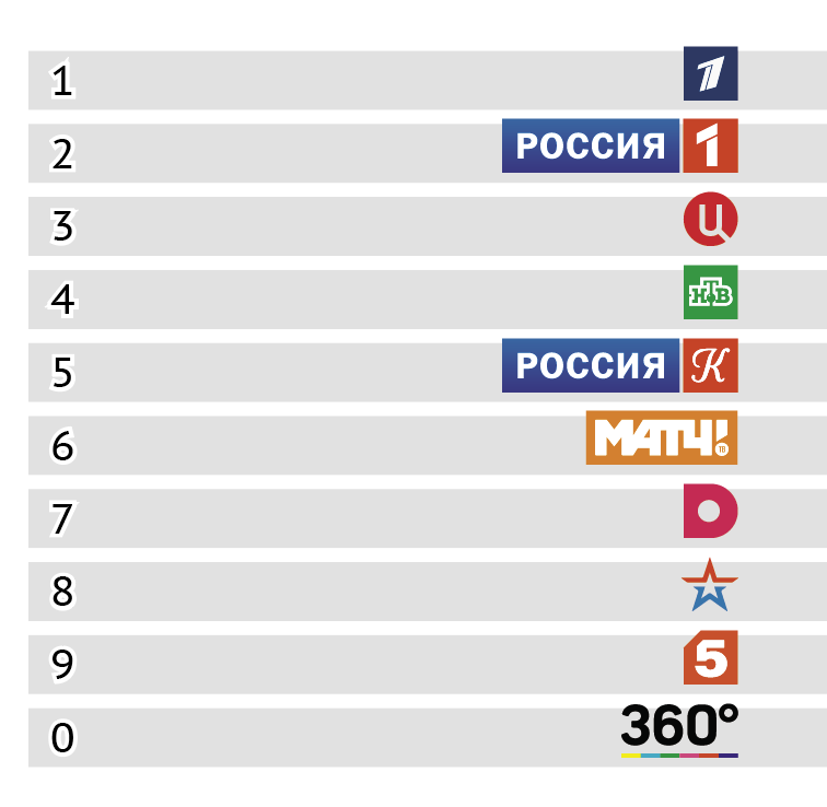

Делюсь если кому-то пригодится
Фонт в архиве
