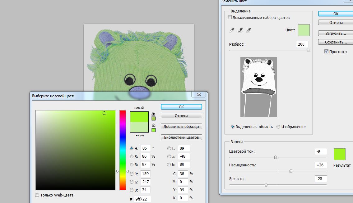

Здравствуйте! Помогите, пожалуйста, справиться с заменой цвета.

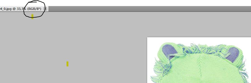

Посмотрите картинку. Я пытаюсь заменить цвет наверху в квадратике "цвет" на цвет внизу в квадратике "результат", но посмотрите, какая получается серая картинка, ничего общего с выбранным цветом. Почему так? Что неправильно установлено?

Картинка в cmyk, а пытаемся назначить rgb-шный образец?
Нет, режим rgb
Вот

А вы попробуйте нажать ОК. Что будет?
То же, что на превью. Серость и темнота вместо выбранного на замену яркого зеленого цвета

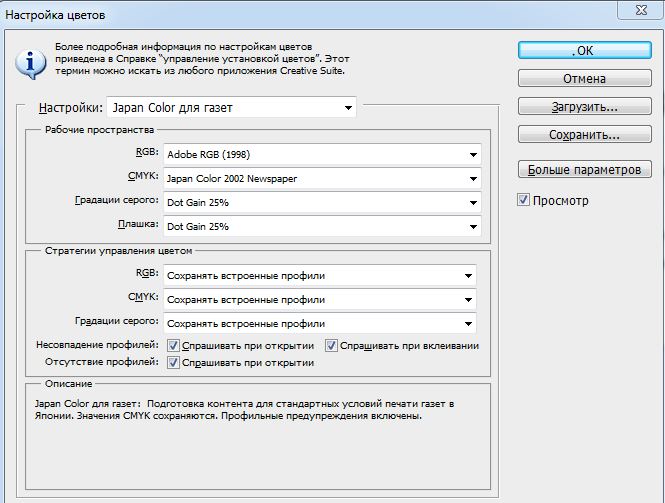

А что у вас видно, когда жмете Ctrl+Shift+K?
Покажите этот скриншот.

Ничего не понял. Вы ткнули пипеткой, а потом что? Пытаетесь поменять выбранный цвет в окне выбора цвета, что ли? Зачем?
Ткните пипеткой и двигайте ползунки. Ничего не меняется при включенной галке "просмотр"?

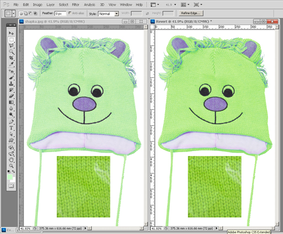

Вот фото с неправильным зеленым. Квадратик - цвет, который должен быть у всей шапки
http://forum.rudtp.ru/resources/zamena-cveta.537/
Когда я пытаюсь заменить цвет шапки на этот цвет, получается полная серая ерунда :)
Так как файл jpg, то варианты со слоями, масками и т.д. отпадают. Остаются только настройки цвета, про которые я уже ответил.
A если попробовать инструментом "Тон/Насыщенность" зелёный дёрнуть или в "выборочном цвете" (не знаю как переведён Selective Color) в абсолютном режиме в зелёный добавить голубого и жёлтого (а если надо потемнее , то и малинового) результат такой же?
Ну, я в таком профиле не видел ни единого яркого цвета.

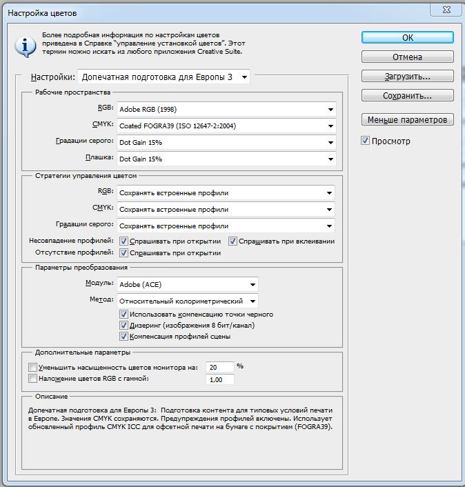

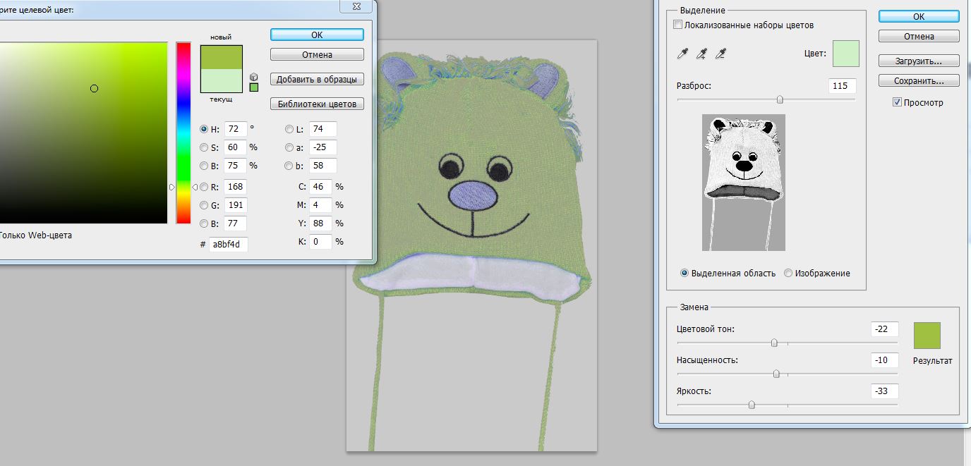

Исправила. Не помогло. Файл с новыми настройками. И файл с попыткой замены цвета.
Дергается... Но нужен определенный оттенок. А с этим инструментом на глазок если только. Пока найдешь... И неправильно ж это
Результат должен быть примерно такой?

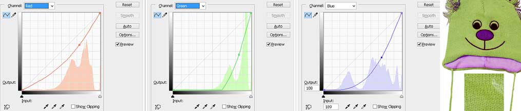

Ну что бы приблизиться к заданному в квадратике цвету яркий цвет не нужен, нужно привести шапку по светлоте к заданному цвету, а потом уж менять сам цвет или делать это одновременно (темнее и цвет), но делать это надо другими инструментами - инструменты для замены цвета тут не сработают (у них ползунок яркости работает со странностями) Например кривыми:
В Вашем файле внедрён sRGB - поэтому яркий зелёный должен быть и почему он у Вас на изображении не проходит (а только на привьюшке инструмента) не очень понятно, может профиль монитора "режет"? Попробуйте включить пред'просмотр "монитор RGB" и покрутить "замену цвета"
