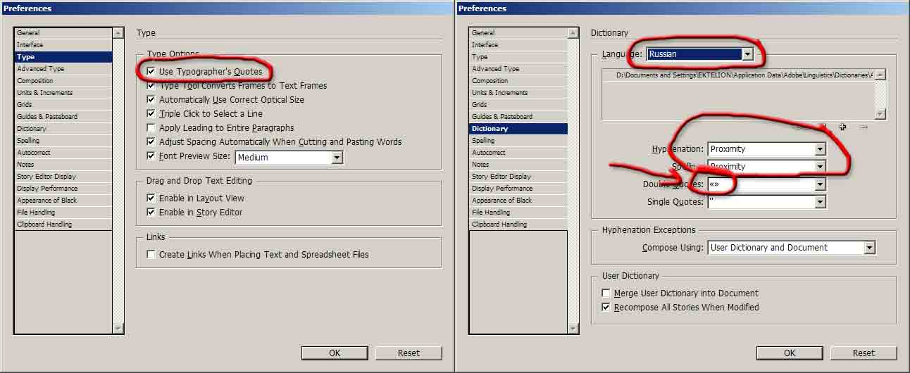

Не лучший вариант с автозаменой кавычек. Тут можно обойтись и без грепа. Предлагаю установить настройки индиза идентично как на скринах, а затем просто произведи банальнейшую автозамену кавычек с таких " на такие " И теперь по умолчанию будут использоваться елки, даже при сочетании клавиш шифт+2.
    49.2 КБ · Просм.: 6 933
