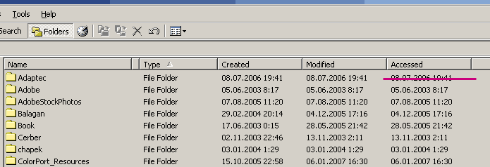

Arkady, а что означает внесение этого параметра?
Ответ: Замена видюхи и памяти. Нужна помощь.
Значение этого параметра не равное нулю отключает обновление значения поля времени последнего доступа к файлу/папке и оно остается равным времени создания объекта. По умолчанию это значение отсутствует и значение поля последнего доступа к файлу обновляется. Это несколько замедляет работу с диском, т.к. пространственно это поле и данные файла находятся в разных местах. Подробнее см.здесь и здесь.
    6.7 КБ · Просм.: 1 108
