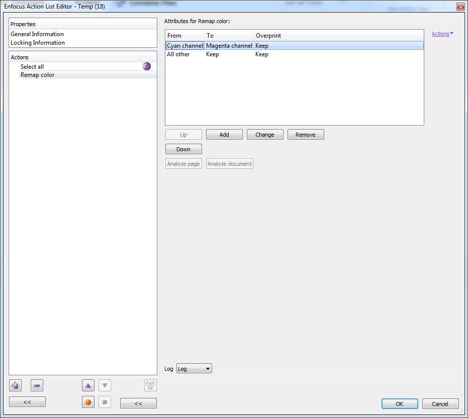

Что-то PitStop сделать можно, что-то нет.
Remap Color - и там меняйте любой канал на любой другой.
