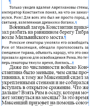

Помещаю Place-ом текст в Индизайн. Помещается со своим стилем. Этот стиль ввожу в Поиск , в замену ввожу стиль основного текста.
При нажатии Поиск выделяется не весь текст с тем стилем.
Почему?
Когда заменяешь, то заменяется, но стиль текста верстки идет с плюсиком
и текст выглядит тоже не так как нужно. Почему так? Как здесь можно сделать, чтобы стиль шел без плюсика изначально?
Еще, если есть где курсив, то нажимая кнопку плюсик на палитре, курсив может пропасть. Тут выход есть для сохранения курсива?
На рисунке иллюстрация к написанному выше. Первый и третий абзацы, это как должно быть. Остальное, это стиль с плюсиком.

Попробуйте еще раз заменить "стиль верстки" на "стиль верстки" (сам на себя), по Ctrl+F.
Разметить текст в Ворде стилями (скрипт). Прописать буквенные стили в ИД. И спокойно нажимать на плюсик.
В результате публикация становится эластичной и защищенной.
