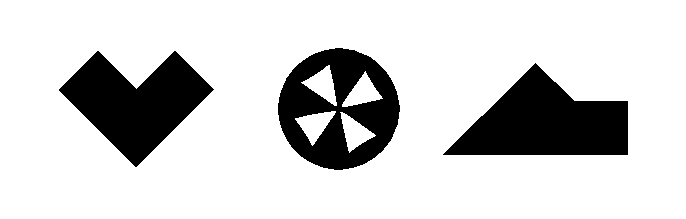

Как называюся эти фигуры?
я прсто уменьшил до минимума круги и отделил контур
попробуйте, эфект: "O_o"

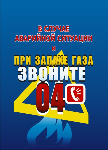

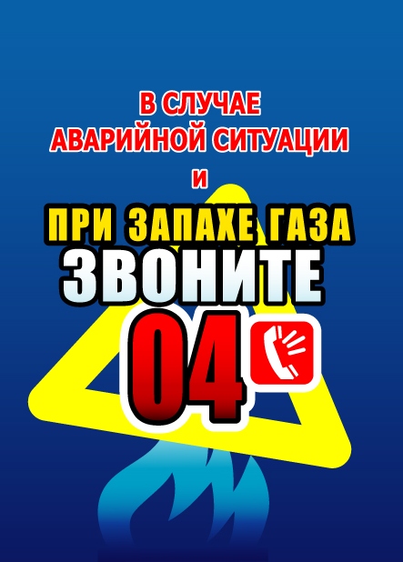

В своих документах, которые в формате CDR отдавал на печать. Пример в приложенных картинках. Orirginal - то, что было, Brak - то, как это напечаталось.
Выражайтесь ясней.
Настройки обводки отлично сохраняются в файле, а вот как кто их напечатает это уже совсем другой вопрос... Как говорится у кого откуда руки ростут.
Что мешало нажать Ctrl+Shift+Q ???... ну а если при такой манипуляции у вас всё превратилось в кашу, то пользуйтесь лицензионными ПС шрифтами...

Дело не только в шрифтах, посмотрите на треугольник - его постигла не менее печальная участь.... Да, согласен, ничто не мешало нажать Ctrl+Shift+Q... Но то, что получилось, как раз и говорит о том, что "настройки обводок с документом не сохраняются". К примеру, не сохраняется значение Mitter Limit. Сохраняется только форма обводки - прямоугольная, круглая или скошеная. Кстати, я выше спрашивал, как в Корела автоматом окривить все обводки? Не макросом, а, к примеру, экспортом?

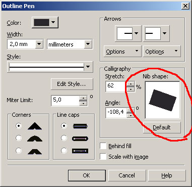

Ну я в Х3 работаю но тоже не сталкивался со слетом этого дела. Конечно необходимость в таких обводках возникает нечасто. Традиционно перевожу в кривые ибо шрифтов мусорка. Получаем очень часто файлы из разных корелов и вроде бы все нормально... Впрочем наверняка у всех не ниже 11-го. Глюк на картинке похож не на митер а на изменение формы пера/точки
