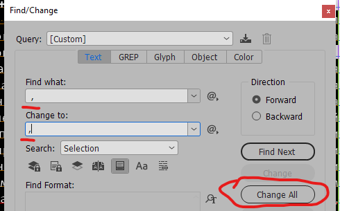

Без всякого ГРЕП: удалить лишний пробел перед запятой, и тогда она сама прилипнет в предыдущем слову. Обычной заменой по тексту: [символ пробела], меняете просто на ,
Реакции: bg.dsgn

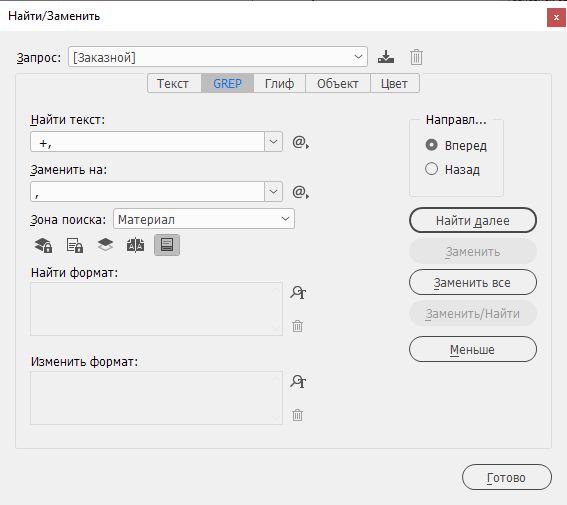

удалит все пробелы перед запятой
