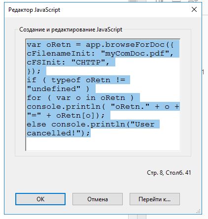

А если несложно, то можно совсем для тупых?По идее как то так
var oRetn = app.browseForDoc({
cFilenameInit: "myComDoc.pdf",
cFSInit: "CHTTP",
if ( typeof oRetn != "undefined" )
for ( var o in oRetn )
console.println( "oRetn." + o + "=" + oRetn[o]);
else console.println("User cancelled!");

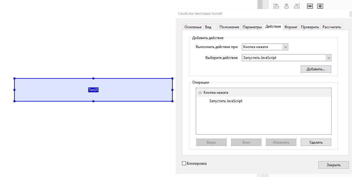

Что именно не идет? Вы на активацию поля скрипт вешаете?Если да, то что-то не идет![]()

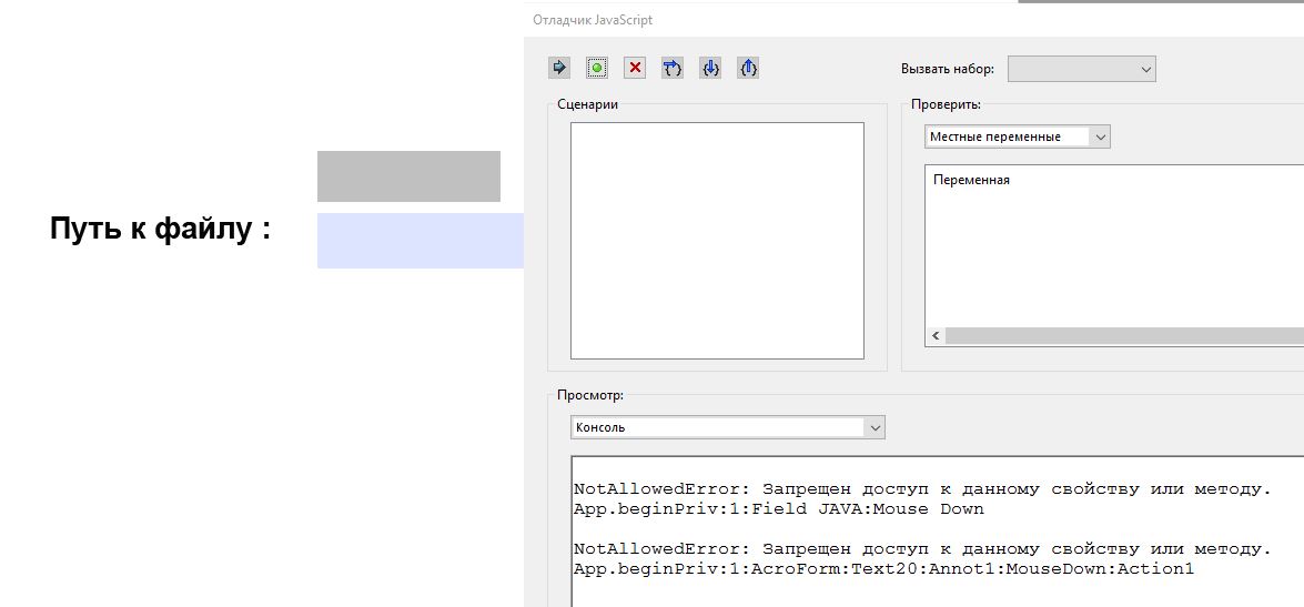

App.browseForDoc:3:Field JAVA:Mouse Down
NotAllowedError: Запрещен доступ к данному свойству или методу.
App.browseForDoc:3:AcroForm:JAVA:Annot1:MouseDown:Action1

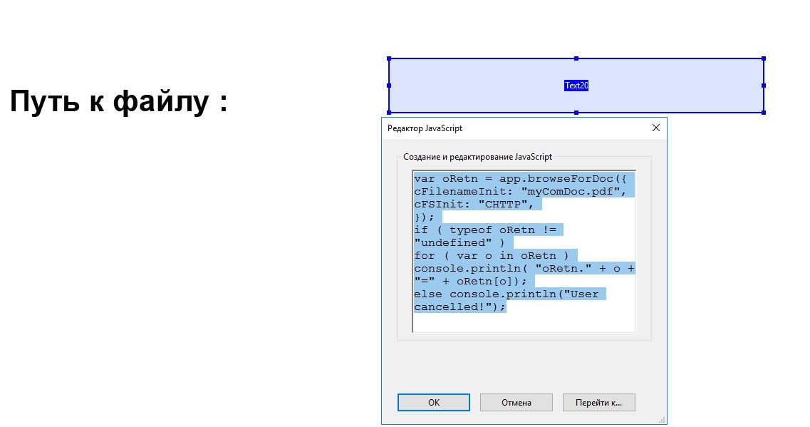

app.beginPriv();
cFSInit: "CHTTP",
app.endPriv();
Как вариант, но я не уверен, что поможет в данном случае
Код:app.beginPriv(); var oRetn = app.browseForDoc({ cFilenameInit: "myComDoc.pdf", cFSInit: "CHTTP", }); if ( typeof oRetn != "undefined" ) for ( var o in oRetn ) console.println( "oRetn." + o + "=" + oRetn[o]); else console.println("User cancelled!"); app.endPriv();
