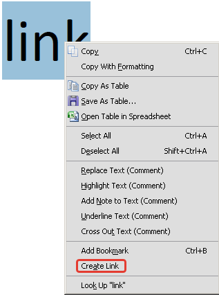

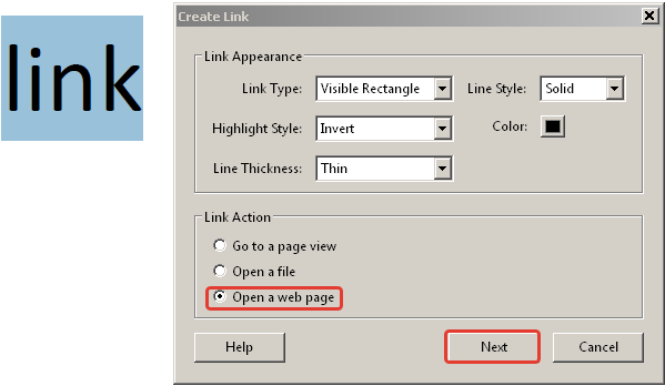

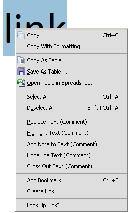

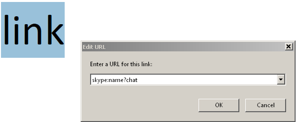

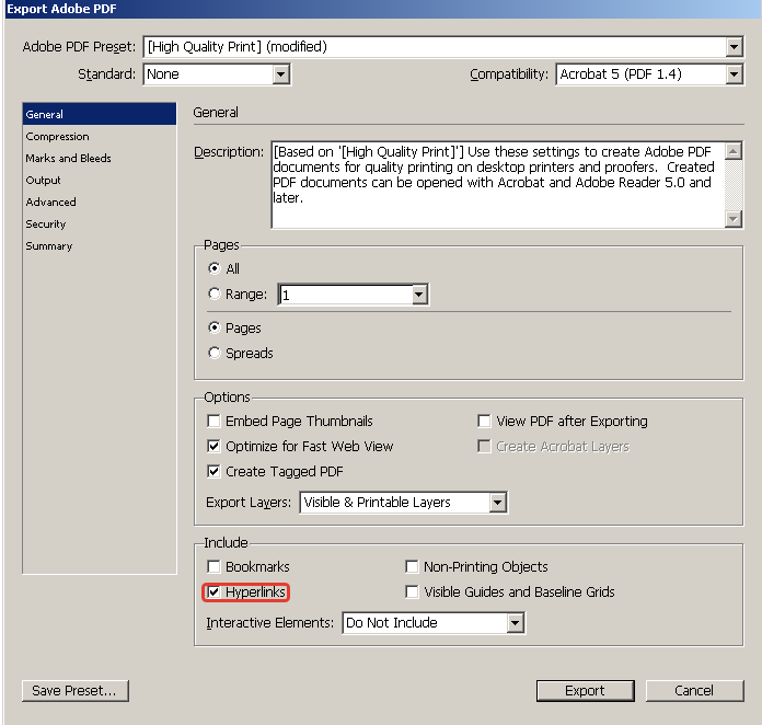

Можно ли из ПДФ-документа вызвать посредством клика на текст скайп?
Да.

в этом случае вообще никакие настроенные в ИнДизайне ссылки сохраняться в ПДФ не будут...
вы можете легко проверить, что это не так, но в вашем случае это, скорее всего, не поможет
Реакции: abobal

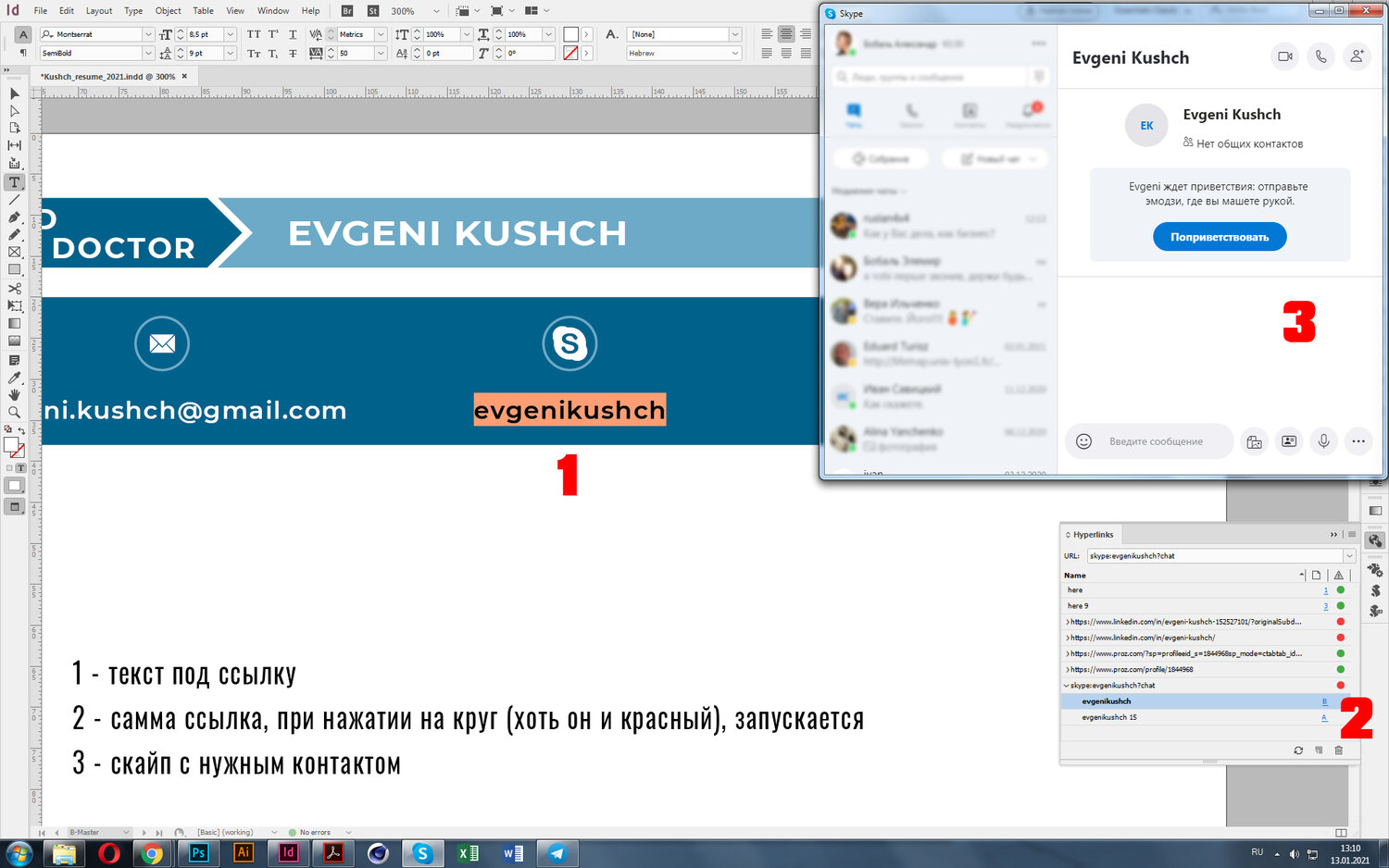

Из ID тоже спокойно, как и сказал imma обычным экспортом
Реакции: abobal
да, Вы правы, можно и через экспорт в Adobe PDF (Print) - надо только в настройках экспорта включить соответствующие галочки... К сожалению - экспортированный таким образом линк и дальше открывает отдельную пустую вкладку браузера по умолчанию (Хром у меня), а не скайп...
Спасибо за ответ... Пробовал и таким способом - все равно запускает не скайп, а пустую браузерную вкладку, хотя из самого ИнДизайна, из окна Hyperlinks, скайп запускается без проблем...

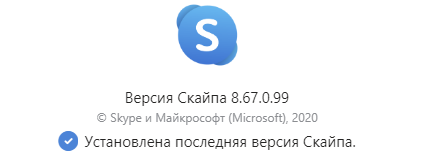

Какая версия скайпа?
А... по идее после того ка обновитесь работать перестанет :) Насколько знаю они убрали эту возможность :)
