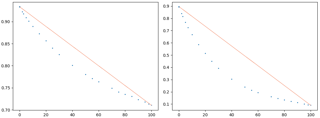

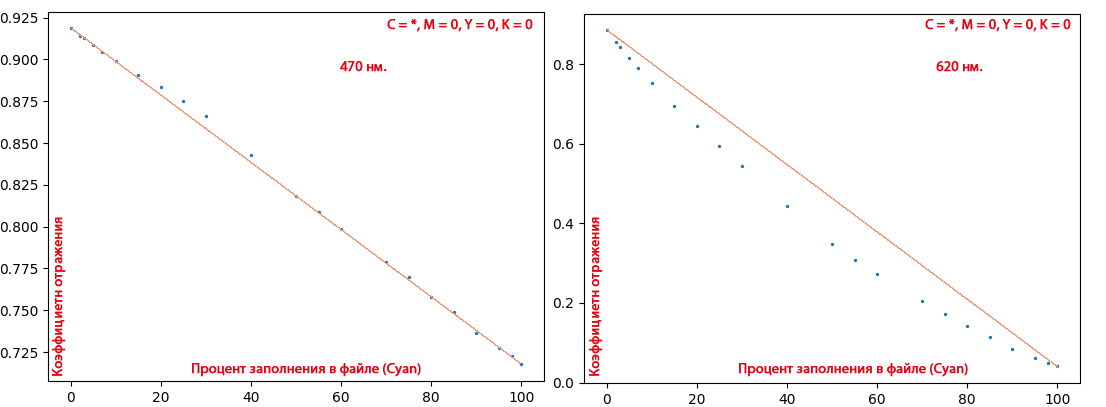

Вдруг у кого есть идеи, как объяснить получающиеся зависимости? На левой картинке практически чистый Мюррей R(оттиска) = R(100%плашки) * а + R(бумаги) * (1 - a), где a - процент заполнения в файле. Куда девается все растискивание?
Данные взяты из обычной тесткарты ECI2002, напечатанной обычным офсетом на обычной мелованной бумаге.
470 слабо поглощается цианом, может быть оптическое растискивание практически отсутствует? Плюс там погрешность в измерениях и расчетах максимальная из-за сжатого диапазона.

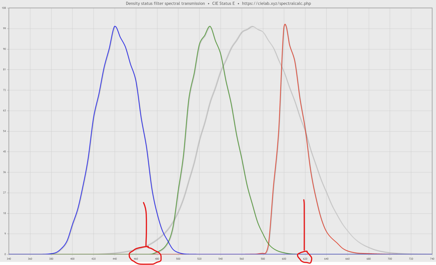

Или так можно представить статусные фильтры, за которыми принято замерять данные для вычисления растискивания. Каждой краске - свой фильтр. Не совсем верно будет считать ростиск для голубой за фильтром для желтой.
У меня тоже возникала мысль об отсутствии оптического растискивания из за слабого поглощения. Но при этом ведь отсутствует и механическое. Что уже вызывает подозрение.:) Хотя конечно все может быть. Попробую iCPate-ом потыкать, но не уверен в успехе.
Для данной краски на этих длинах волн механическое не регистрируется также, как и оптическое. Да и смысла вроде нет.

Если мы считаем денситометрию для голубой краски по полосе пропускания для желтой - мы просто имеем дело с очень низком контрастом, между белой и темной точкой различия плотности минимальны, а значит и точность расчетов не высокая. Хотя построить графики зависимости растискивания от той или иной спектральной полосы пропускания может и нужно для чего-то. Растискивание оперирует плотностью бумаги, плотностью плашки краски и плотностью полутона. Если у бумаги и плашки плотность отличается всего на 3-4 сотых D за чужим фильтром, я бы сразу подумал об очень низкой точности расчета приращения полутонов.

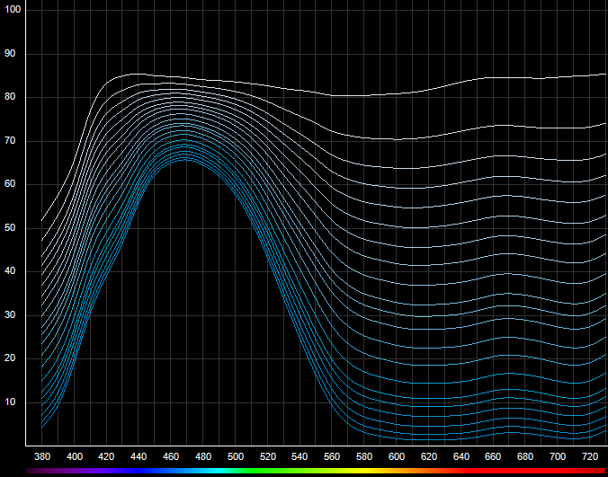

Идею как-то так реализовал: для XYZ просчитывается три типа зависимостей по циклу, ну примерно как на скриншоте за тремя фильтрами, только в XYZ не статусные фильтры на скрине, а CMF стандартного наблюдателя. А для чистых спектров - те же циклы, но уже зависимости строились не 3 раза, а 40 раз, или 80 раз, или 400 раз - в зависимости от шага замера в нанометрах и измеренного диапазона длин волн. Очевидно, в спектрах просчитывается функция немного медленнее, чем в XYZ, циклов сильно больше, есть разница: 3 и 40. Зависимости просчитывались от заданного измеренного материала, я не брал их как некие константы или готовые функции, поэтому в целом было пофиг, какая кривая на какой длине волны на каком материале получается. Я моделировал каждую кривую сплайнами и мог найти на ней любую требуемую точку с высокой точностью.
Зная из замера, где находится точка 40% и где находится точка 50% и все соседние - можно на каждой длине волны просчитать с высокой точностью сплайновых интерполяций где именно будет сидеть точка 42%, 43%, любая, какую хотим получить. Очевидно, сплайновых интерполяций много, очевидно разработчики используют разные сплайновые интерполяции. Я для себя сделал три на разные случаи, но чаще юзаю кубическую.
Обратил внимание, что со времен Гретага многие разработчики не используют кубическую интерполяцию, а что-то значительно проще, но что именно - я не выяснял. Просто по форме кривых сплайновых представлений графиков вижу у многих программ, что это точно не кубическая сплайновая интерполяция. Ну я ее сам для себя писал году примерно в 2012, а что из сплайнов взяли и где другие разработчики - мне не ведомо. Может им для таких вещей достаточно примитивной кусочно-линейной интерполяции, скорости расчетов будут выше, а погрешность не на столько высока, чтобы париться сплайнами. Да черт его знает кто что решил для себя.
Но такая модель не дает точного ответа на вопрос, если патчей мало, если у нас например только бумага, только краска, и только один полутон. Сплайновой интерполяции по хорошему подавай не менее 5 точек. Для моделирования по малому кол-ву патчей нужно что-то иное придумать, нежели сплайновые интерполяции на каждой длине волны.

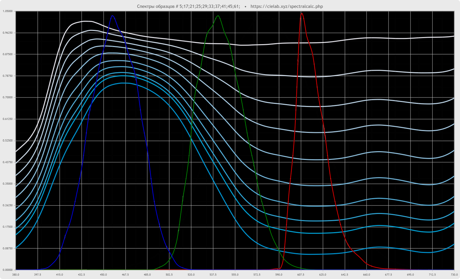

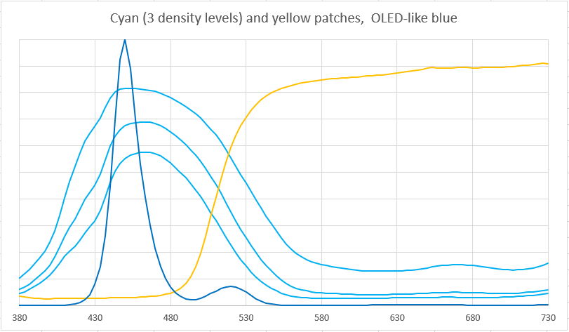

Посмотрите на приложенный график. При снижении плотности краски, кривая растягивается не только вертикально (как это произойдёт с RGB-кривыми экрана при регулировке подсветки), она расширяется вбок. А кривые фильтров остаются на местах. И если кривая голубого фильтра в целом близка к кривой голубого (вместо неё я взял кривую синего светодиода из моего экрана), так что голубая краска от неё особо не ползёт, то кривая жёлтого фильтра (вместо неё взята произвольная плотная жёлтая плашка) в то же время захватывает существенно отличающиеся площади. В этом, думаю, и ответ.
