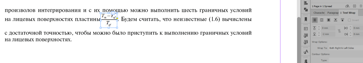

[ID CC-CC2020] Зажат текст
lexter77
547
217
Если картинку (без text Wrap) вырезать, потом вставить в нужном месте текста и подогнать расположение по вертикали, текст не слипается.

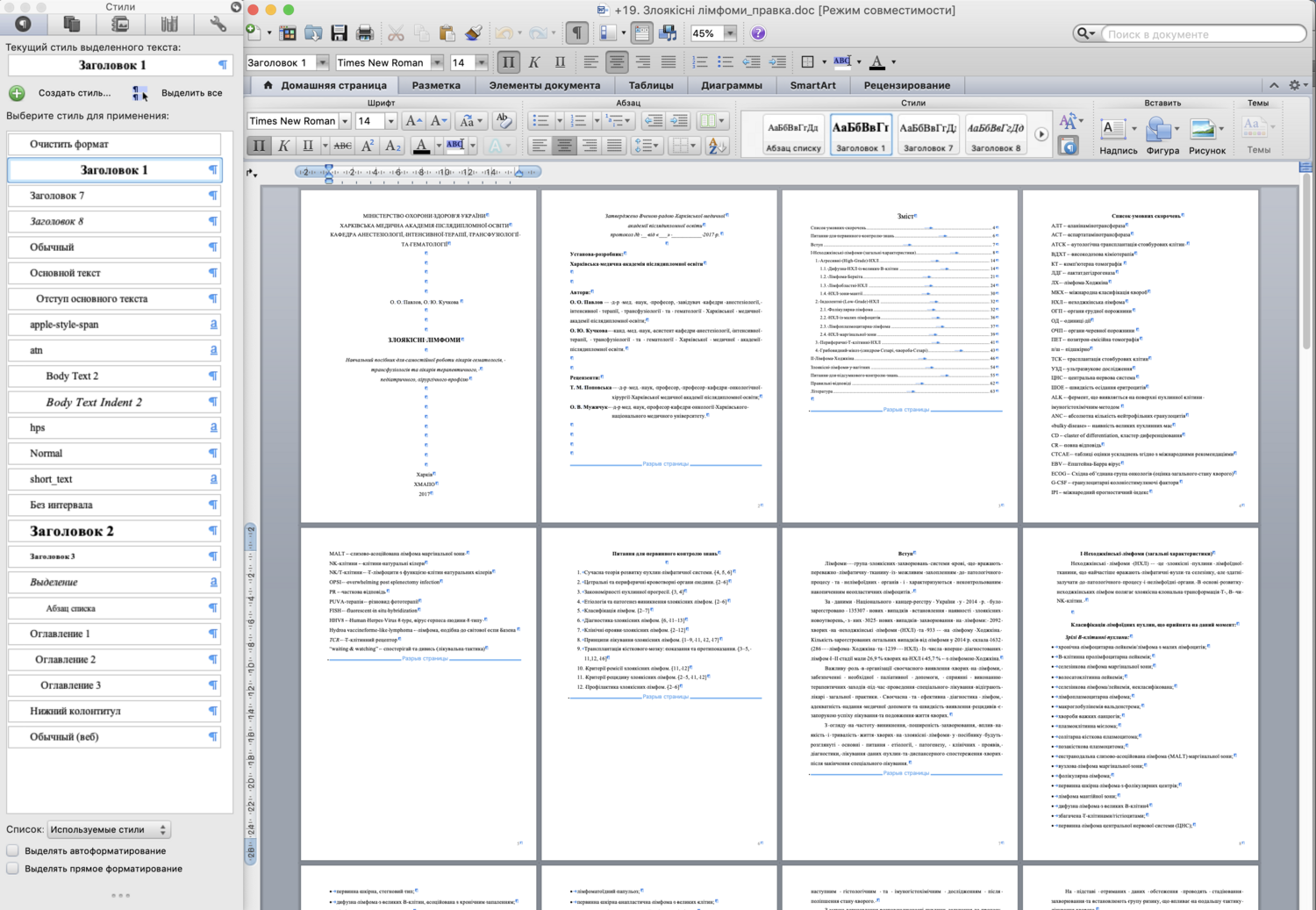

Позвольте мне свои пять копеек вставить. Тексты, полученные от кого бы то ни было, а особенно от авторов, перед тем как вставлять в Индизайн, нужно основательно чистить от всего мусора, который в них содержится. Поясню на примере.
Вот текст, полученный от автора, не имеющего ни малейшего представления о существовании стилевой разметки. Открыв палитру стилей, видим полную кашу.

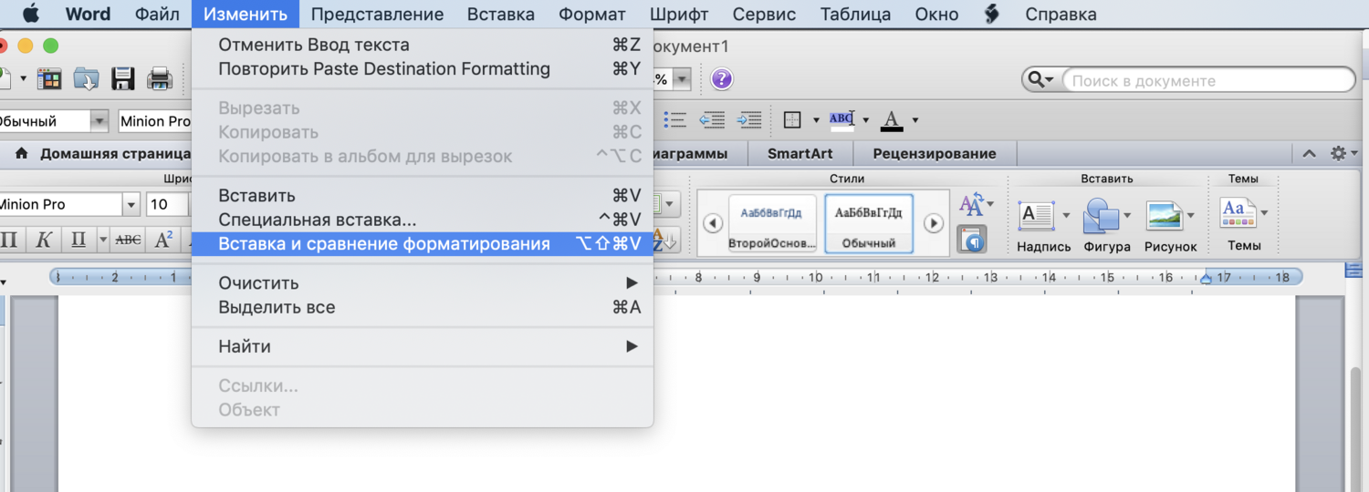

Выделяем весь текст, копируем, создаем новый документ и вставляем в него текст из буфера, но не используем CTRL-V, а пользуемся специальной вставкой.

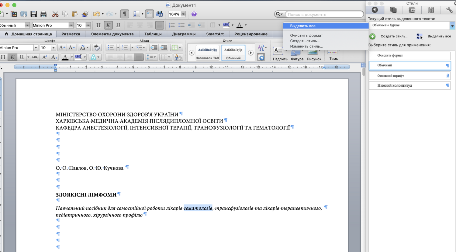

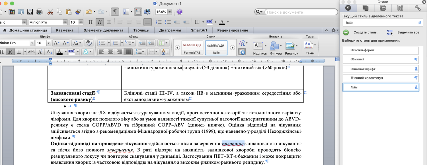

После втавки видим, что теперь весь текст имеет стиль "Обычный", или "Normal", но при этом сохранено ВСЁ локальное форматирование, т.е. там где нужен курсив, мы имеем "Обычный+Курсив", там, где нужен полужирный — "Обычный+Полужирный" и т.д. Сохраняются верхний, нижний регистры, цвет символов, нумерованные и маркированные списки. Дальше просто нужно отформатировать текст стилями. Сначала лучше расставить стили заголовков разного уровня, а затем символьные стили. Помещаем курсор, или выделяем первое вхождение например, курсива. У Ворда есть возможность выделить все вхождения подобного форматирования во всем документе.
Применяем нужный символьный стиль.
