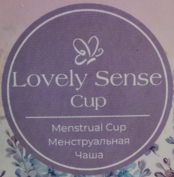

Всем добрый день. Посдкажите пожалуйста как избавиться от рваных краев на выворотке. Имеются две краски и достаточно мелкий текст который получается совсем не так как ожидается, к тому же сами цвета довольно блеклые. Как вариант решения я вижу только увеличение линиатуры и повышение наката, либо использование стохастики (а в идеале конечно пантоном). Что можете посоветовать вы? Есть предположения почему так получилось?
Тоненькая обводка в пару пикселов выводного устройства 100% более тёмной краски немного помогает
Мало пару -- сделайте по вкусу. Да, на обводке цвет будет другим, зато края не рваные.
Хотите подробнее? Давайте подробности.
И фигурный треппинг автоматом, но его настраивать надо.

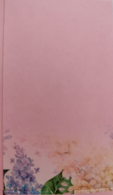

Подробности. Заказали печать в типографии, макет был прислан с одним RGB элементом, его приняли, записали спуск и согласовали его. При печати выходит так что в каких-то местах полутона пропали и вот такие рваные края у букв. Цвета блеклые, помимо этого некоторые элементы вывороткой получились будто залитыми, там звездочки у мелкого текста присутствуют - они превратились в просто пятна. Типография ссылается на то, что файл не соответствовал техническим требованиям, и все проблемы при печати связаны с RGB изображением внутри макета, а проверять его на соответствие своим же техническим требованиям у них времени нет и заказов много. Говорят что в файле была "скрытая" ошибка, имея ввиду RGB (файл это corel в 14 версии где информацию о документе можно посмотреть по щелчку мыши) и они это не заметили и таким образом на них ответственности никакой нет. По рваным краям никакой информации не дают и никак не комментируют, поэтому и спрашиваю как от этого можно избавиться

Нет. К напечатанному было четыре претензии, первая это пропавшие полутона (там градиент и он обрывается), вторая это залитые элементы на выворотке, третья это вот то что в топике ну и блеклость. По первому пункту это RGB элемент как раз первое изображение это то что отпечатали и второе то что в макете

Ибо "рваные края", кажется наименьшая из проблем тут)) причем это техническая особенность, связанная с углом растра либо растрированным в макете текстом.

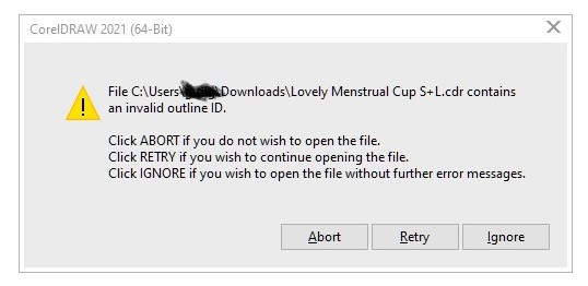

Я не смог скачать, ссылки не открываются

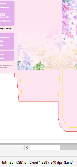

Я правильно понимаю что такой файл не должны были принять в печать? Обоснованный ли после принятия его к печати отказ типографии от ответственности? Также непонятно почему у вас не отображаются линзы когда они там есть?
Ошибки прересса есть конечно и основная в том, что не предупредили о проблемах макета :)

при таком размере текста/линий избежать подобного не меняя дизайна можно только печатая в 5 красок CMYK + пантон для каждого макета.

Макет вполне рабочий. У нас таких приходит 15-20%. Исправляем сами как правило. Не касаясь косяков препресса мне не очень понятно, почему не использовалась более высокая линиатура и почему такая скудная шкала оперативного контроля.

Считаю что должны были сообщить как минимум о том что часть элементов пропадает, там в файле есть линза, можно было на месте поправить и сделать больше процентов а потом просто растрировать это все в CMYK либо отправить на доработку раз уж не соответствует техническим требованиям. Но никак не переводить автоматом все это при записи постскрипта без проверок и отправлять даже не посмотрев на согласование клиенту. Это по поводу градиента, но тема создавалась не из-за него, это одна из претензий, по поводу выворотки я предположил как можно было бы избежать подобного эффекта, помимо использования пантона что самое очевидное (и о чем тоже могли бы предупредить еще до печати) можно было бы повысить линиатуру, тут я так понимаю 150lpi и 175 или 200lpi дали бы уже другой результат. По поводу залитых элементов не понимаю, такой же размер элементов есть на уже отпечатанных макетах и там все нормально, это не первая партия
Потому, что Вы выложили один макет, а сами показываете скрин с другого :) В выложенном его нет.
Выворотка на 20/40/0/0 линии толщиной 0,15 мм думаешь помогло бы? :)
