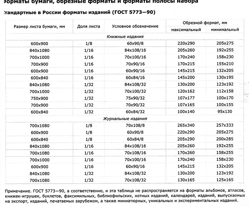

Ответ: Журнал А4 нельзя. Кто нибудь может вот это объснить?
Ну, может, как-то вот так.
Либо не хватает, либо - обрезки.
Для листовок (буклетов) менее критично, потому как расход бумаги на равном тираже отличается в разы.
    92.3 КБ · Просм.: 3 806
