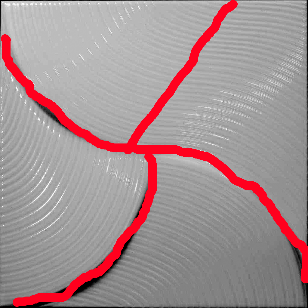

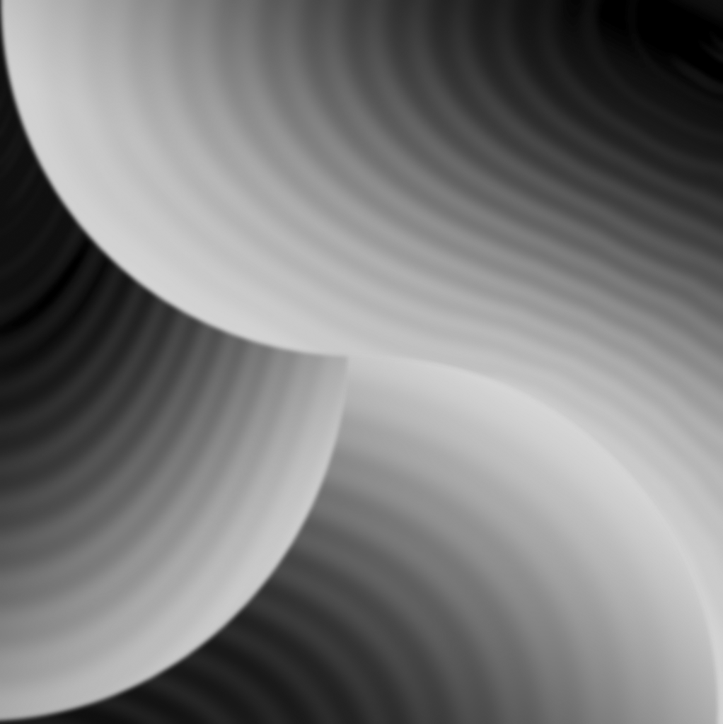

Доброго времени суток! Подскажите пожалуйсто идеями..рисую бамп мап на вот такую картинку..не умею нарисовать вот такие волны. Какие фильтры такое способны сотворить с тремя выделенными сегментами картинки. Те два нижние фильтр зигзаг еще более менее рисует, а вот верхний сегмент- сплошная проблема для меня
Два зигзага переходящих один в другой
Спасибо за ответ) Примерные этапы реализации какие? получится чтобы волны были безпрерывны? в нижнем правом углу верхнего сегментаволны идут в угол..
Первое что на ум приходит - разбить на части и заливать зигзагом каждую часть отдельно
Только совместить две верхние части попотеть придется

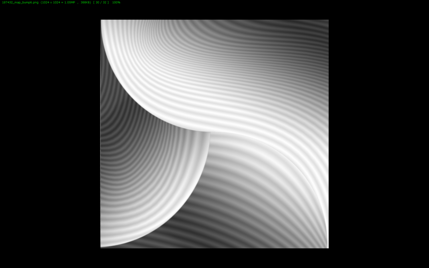

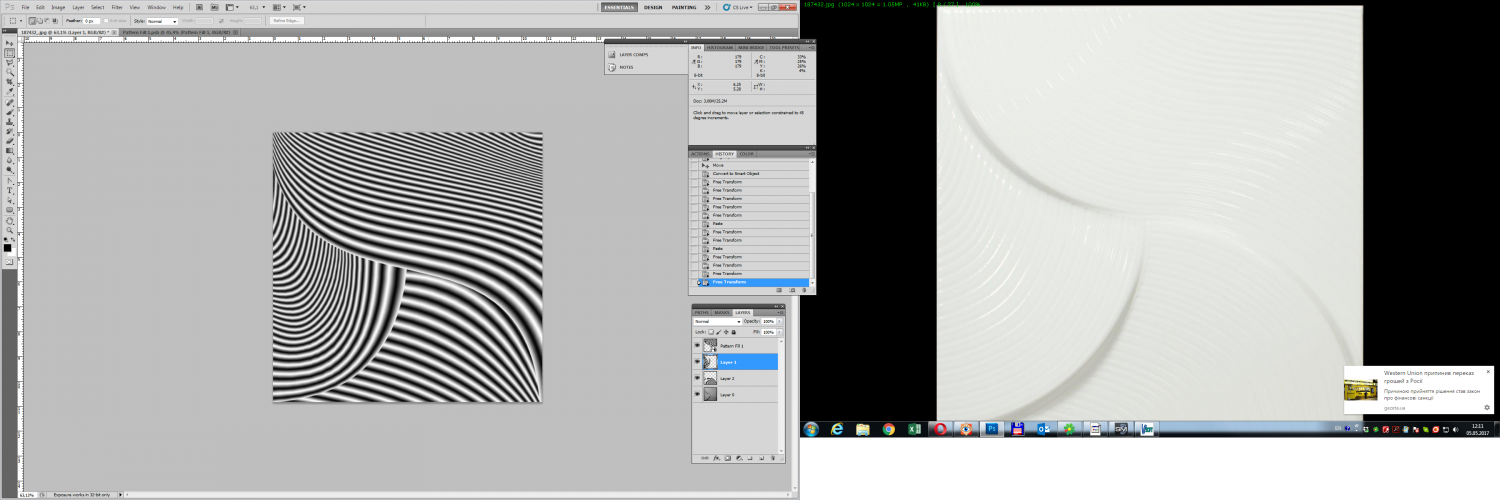

спасибо)) разделила) как раз маюсь склеить волны верхних двух частей))
спасибо за подсказку) вышло вот это. пока волны верхнего сегмента немного иначе идут, но направление правильное) спасибо)
    313.5 КБ · Просм.: 862

Чет кривенько. Тем же puppet warp'ом было бы аккуратнее.
А вообще, как сказал @_MBK_, — вектором самый верняк.

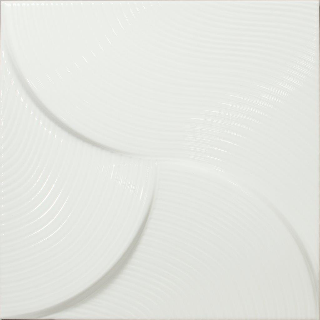

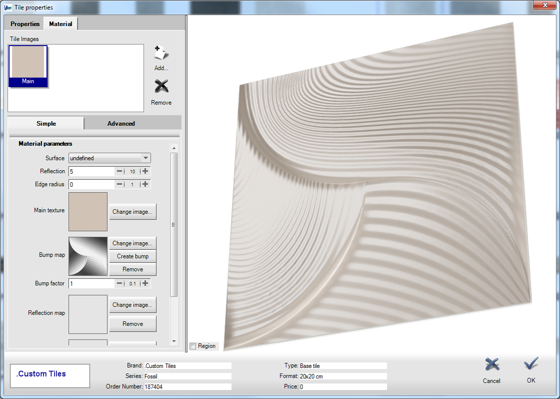

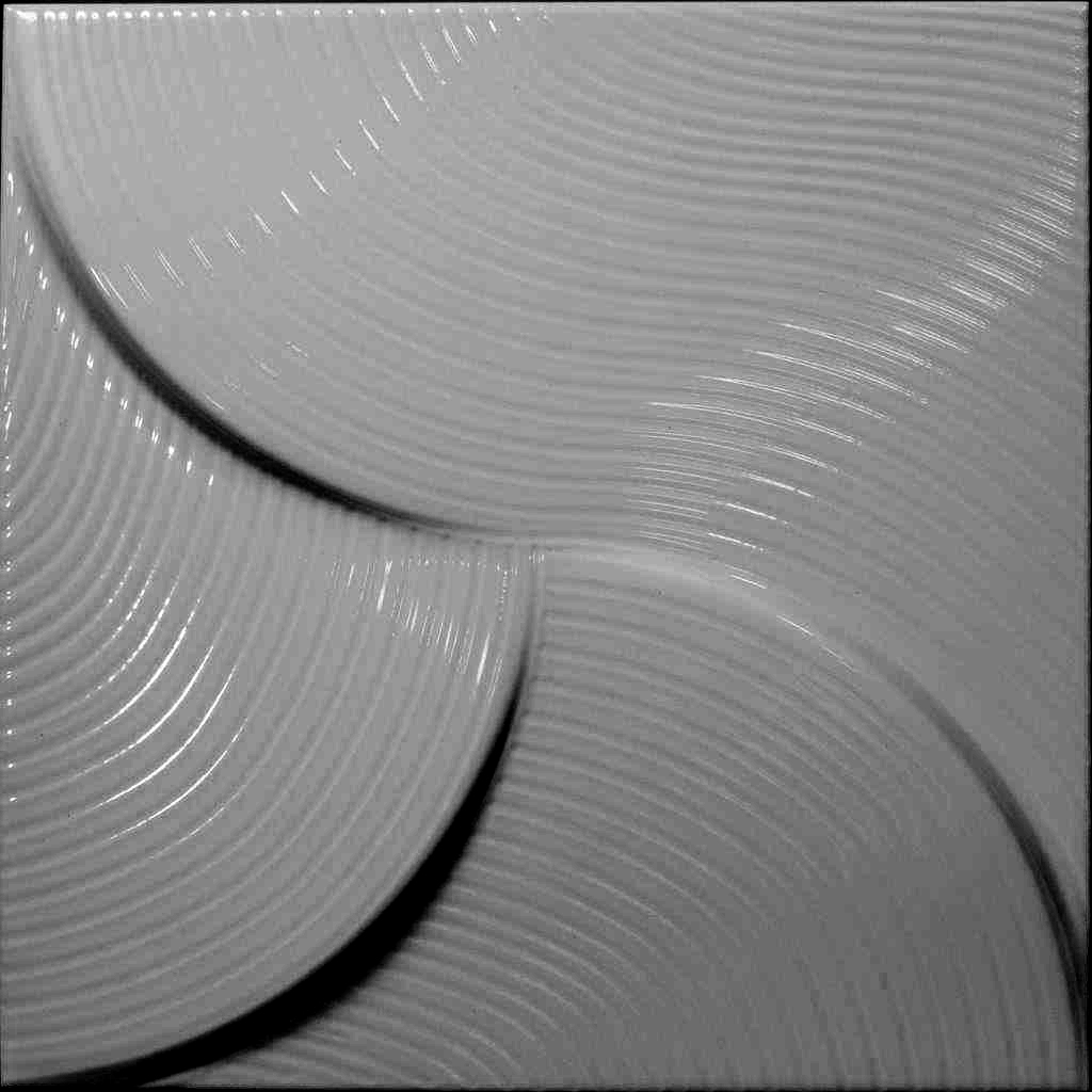

мне надо именно для мапок рельефа, вот эту мапку наложила в другой програмке получалось такое
А пытаюсь добится вот такого результата, наложив мапку
    40.9 КБ · Просм.: 758

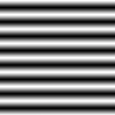

К примеру, заливаете полоску градиентом, определяете из нее узор, получаете подобное изображение
которое затем деформируете до нужной кондиции и используете как карту высот
Так будет правильнее, чем зигзаг
Можно и в самом фотошопе безо всякого вектора

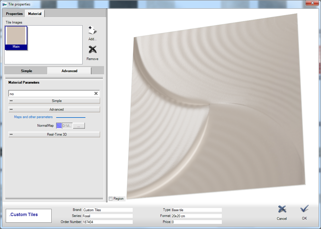

спасибо))
    387.5 КБ · Просм.: 859
А та пластмасска должна была стать барханами?
