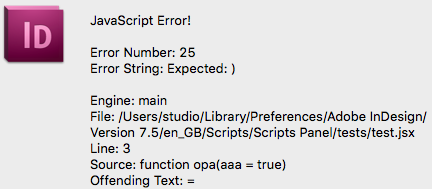

соответственно, переписываем скрипт под значение по умолчанию:
Код:
opa(false);
function opa(aaa = true)
    alert(aaa);
ииии
ну как так-то?

теперь читаю мануал по яваскрипту:
По какому именно яваскрипту?
В адобовском яваскрипте дофига чего не так, чем в браузерном
В вашем же случае просто в начале процедуры надо проверку на undefined параметра ставить
он не доходит до запуска скрипта. ошибка возникает при компиляции
ну да, в начало функции
if(aaa==undefined) aaa=true;
