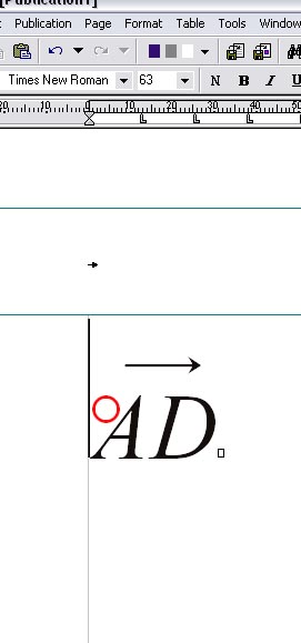

Когда делаешь так то получаеться маленькая стрелочка вектора сверху по середине, а нужно как правильно: Стрелка должна быть на всю длинну!
Просто есть распечатанный итог публикации где именно такие стрелочки! Точно сделан в 8 вентуре. Ни 8 ни 10 такого сделать не может. Попросли оригинал-макет, т.к. при открытии все стрелочки стали просто палочками на всю длинну. Макет делался давно, и кто делал уже не найти.

Вот привожу пример того, чего хочу добиться!

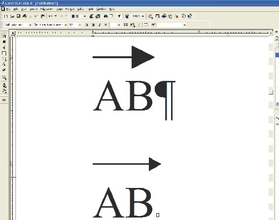

Делается по аналогии с описанным http://forum.rudtp.ru/showthread.php?t=11418 Единственно один рулез и знак стрелочки на конце... :)

Предположу, что в той публикации, где "при открытии все стрелочки стали просто палочками на всю длинну" исспользовался "переделанный" шрифт Symbol

Но в публикации присутствуют как со стрелочками, так и без. Это совсем разные понятия! И если бы был переделан шрифт то везде были бы стрелочки.
