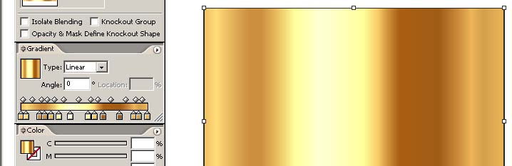

тут градиент нужен, так как "золотой" - это не цвет, а игра света на металлической поверхности

У меня есть настроенный градиент под золото, могу скинуть. Только для илюхи, но путем несложных махинаций его и в индиз втащить можно;)

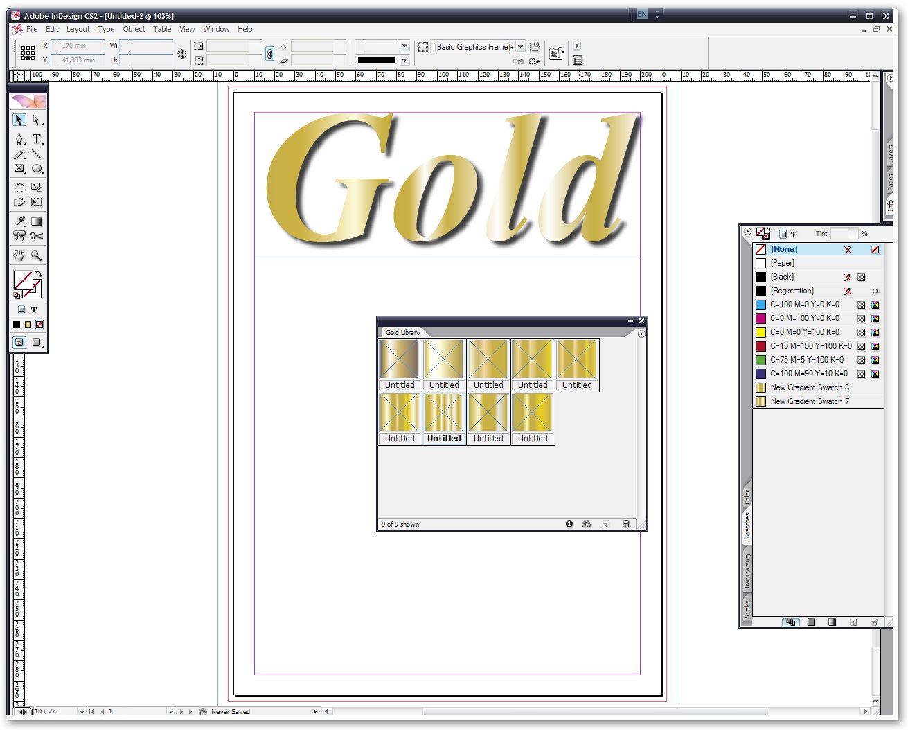

Gold Library - градиенты из CorelX3

Ответ: золотое напыление
всем заинтересовавшимся - скинул на мыло.
В кореле такого нету, проверено;)
