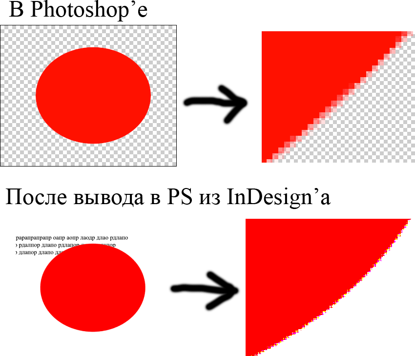

Проблема такова, есть картинка в фотошопе (PSD), с прозрачным фоном, далее эту картинку я помещаю в индиз, делаю постскрипт и печатаю его, в итоге получаю жутко рваный край...
Что я не так делаю? Может в индизе это делается каким-то другим способом?
Прикладываю файл для примера, сверху кружок как он виден и печатается из фотошопа, слева сама картинка справа сильно увеличенный край, снизу тот же кружок помещенный в индиз и из него вывели PS, соответственно справа тоже сильно увеличенный край...
Видимо я что-то не так делаю, но что?
Как вообще правильно в индизе делать прозрачность?

И вопрос: PS свой ты чем смотришь? Чего скриншот ты показал?

PS я смотрю EXPRESS RIP от Harlequin, я уже давно им пользуюсь для просмотра PS... Может посоветуешь что-то более правильное?
Ответ: Зубастый край при прозрачности из PhotoShop
Куда уж правильнее!
В PhS, видишь, край размытый вследствие Anti-aliasing-а? Вот он и растрируется в RIP-е не 100% плашкой, а сеткой. Точки растра в каналах не сопадают, отсюда и наблюдаемый эффект.
Вот если бы круг твой был векторным, или край растровой картинки был бы не размытым (обтравка была бы без растушёвки), а эффект наблюдался бы, вот тогда был бы повод для беспокойства.

Гм... Я правильно понимаю что моя проблема, вовсе не проблема, а норма жизни? Т.е. это так и должно быть и беспокоиться не о чем?
Правда версия у меня видимо старенькая
Не имеет значения.
Да.
