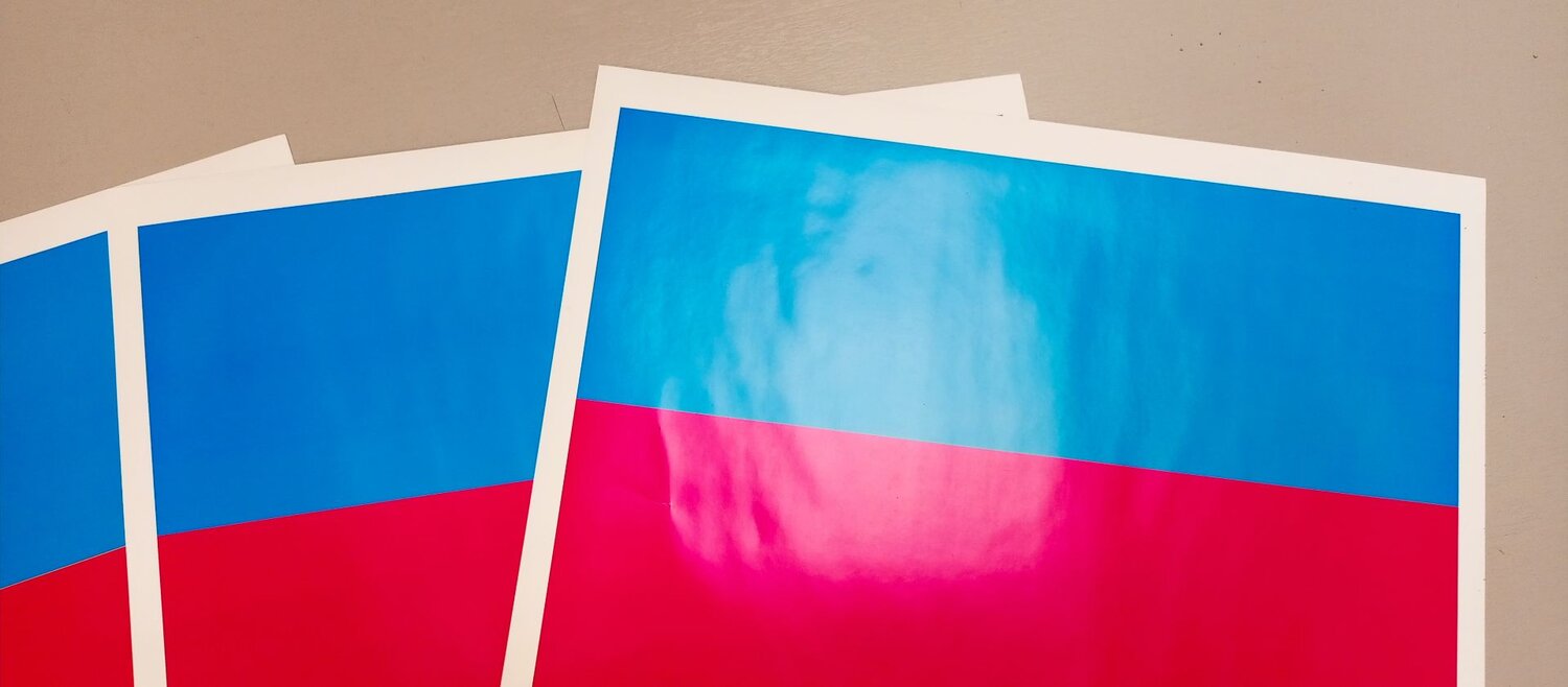

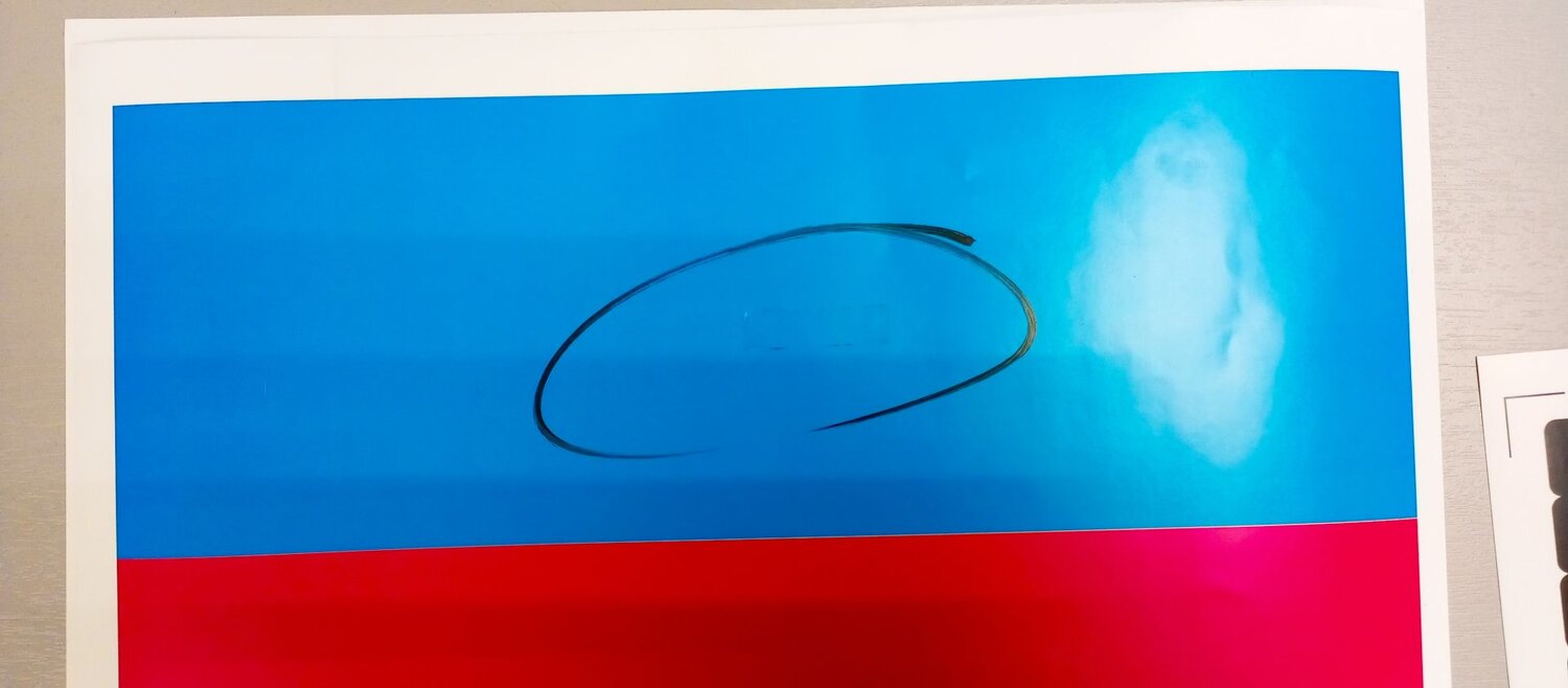

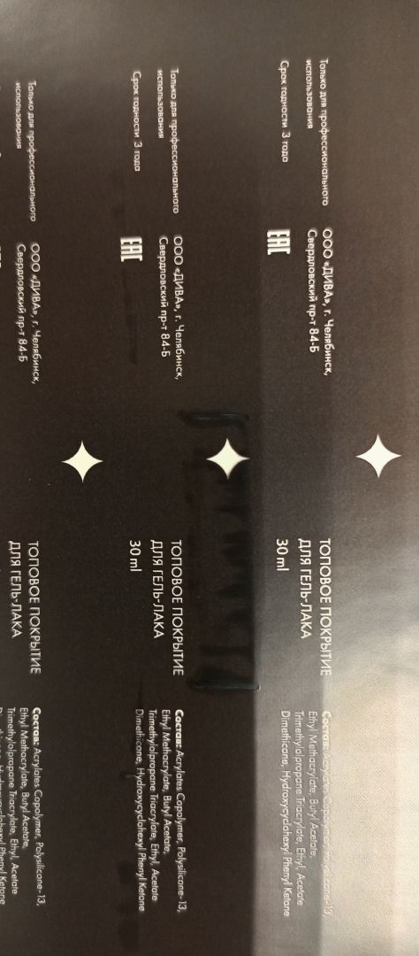

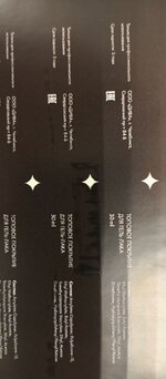

Всех приветствую. Печатали на самоклейке 215гр в течении полугода, наверное, потом начались ни с того, ни с сего проблемы в виде вот этого.
Приезжал инженер, обслуживать машину , разобрали , почистили, ничего не нашли, сделали вывод, что это из за дефекта самой пленки, а также увидели связь с пониженной влажностью в помещении.
Доля правды в этом есть , конечно, напитывал самоклейку влагой (пару листов) и вроде как проблема ушла , но все таки большое сомнение присутствует
Ну печатали пол года и проблем с ней не знали. 130 меловка ,,залетает на ура, никаких марашек нет,да и другие виды бумаги тоже, может кто скажет на опыте, действительно ли данная проблема связана только с влажностью в помещении
Ricoh Pro 5200s

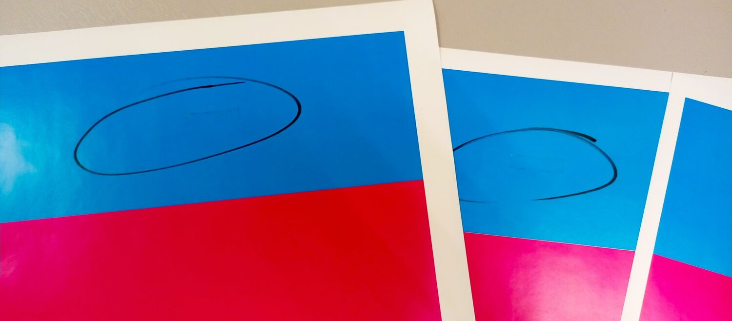

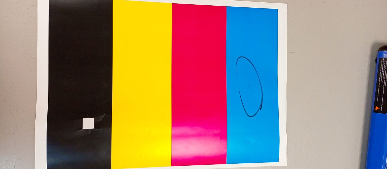

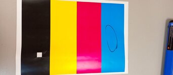

Sergey1489SS
70
Вот слева напитанные влагой оттиски, а справа - нет

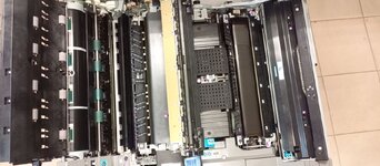

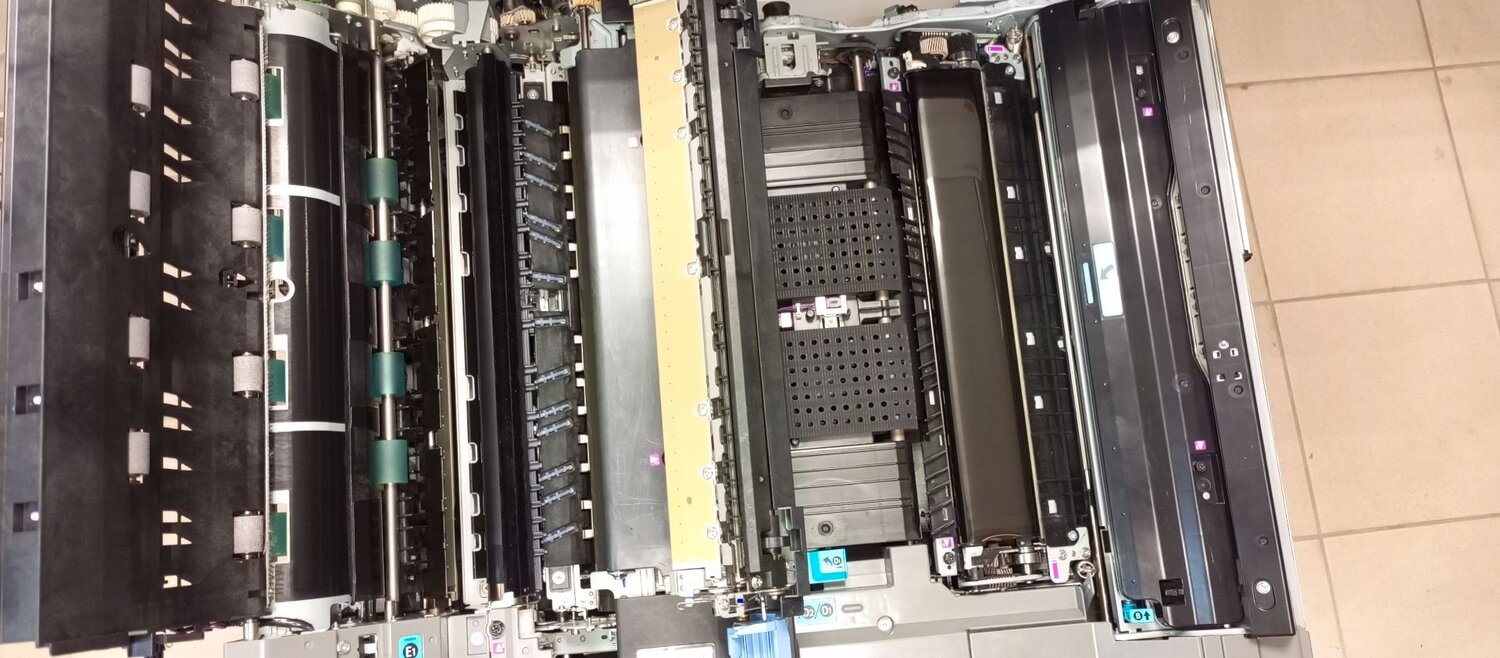

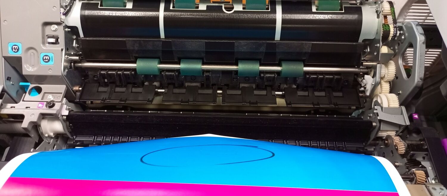

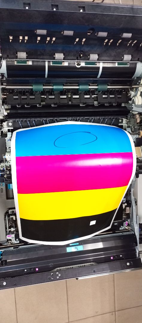

Ну ролик как будто и не задевает
    106 КБ · Просм.: 73
    195 КБ · Просм.: 68
Sergey1489SS
70

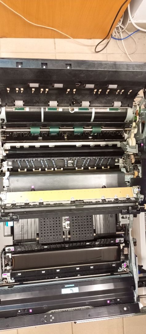

Вот
    86.1 КБ · Просм.: 63
    149.1 КБ · Просм.: 63
2 177
2 065
проверить где по позиции похожий ролик стоит - от входного лотка - до выходного
ПВХ пленка (самоклейка 215 гр) обычно горбатится - подложка, которую вы по факту увлажняете - распрямляется

Пвх - изолятор хороший. Для электрографии не очень годный без спецпокрытия - заряд плохо стекает. Увлажнение уменьшает поверхностное сопротивление. У бумаги поверхностное сопротивление по определению меньше, чем у пластика. Редко кто, печатая на электрографических аппаратах по пластику не имеет проблем. То тонер в кучки собирается, то градиент получается на ровной плашке, то разнотон в тираже лютый. Влажность воздуха - да, сильно влияет. И температура, кстати. Самое неприятное то, что пластиковый материал очень плохо акклиматизируется в стопе.

Поднимайте влажность в помещении, тем более, что зимой она сильно снижается. Ну и акклиматизируйте запечатываемый материал. Если не сильно большой тираж, то перекладывайте листы бумагой.
