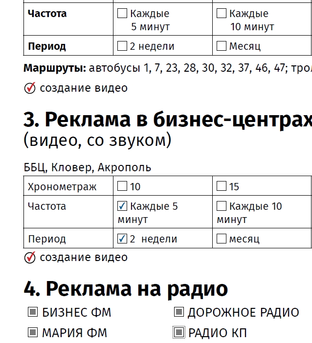

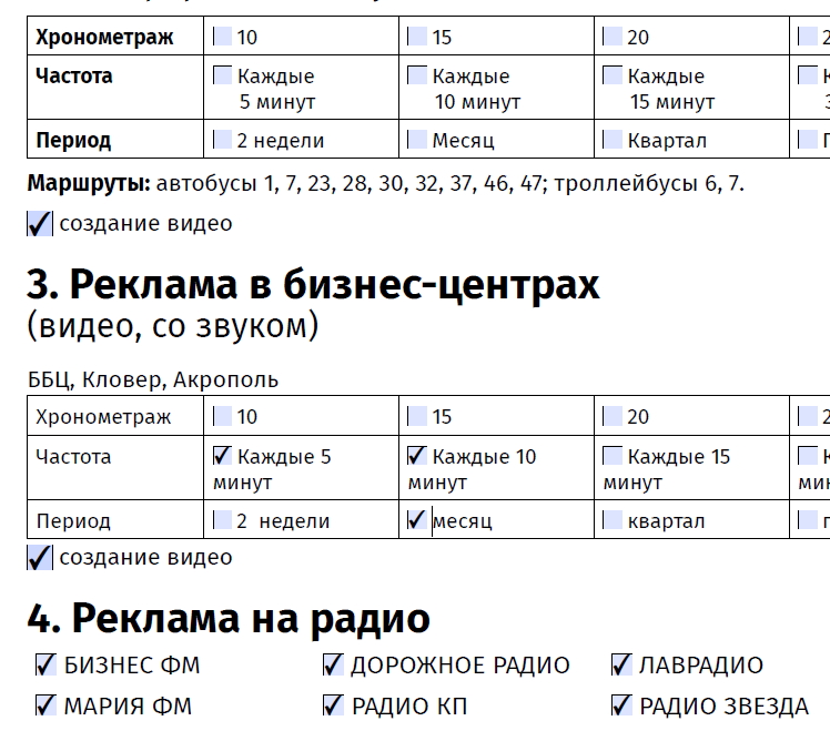

И столкнулся с проблемой. Acrobat Reader DC отображает их некорректно:
Хотя Acrobat Pro X отображает нормально:
Что делать? Рисовать галки в самом Акробате?

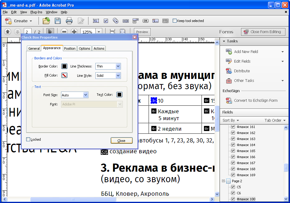

Ты имеешь в виду рамки вокруг чекбоксов?
Обрати внимание, там два типа чекбоксов - чекбокс без рамки, с нарисованной рамкой и чекбокс у которого рамка задается в свойствах
Который из чекбоксов у тебя отображается неправильно?

Посмотри на вторую картинку - там все правильно, как должно быть.
Три вида чекбоксов: галочка в квадратике, квадратик в квадратике и галочка в кружке. Последние два взяты из библиотеки ИнДизайна.

Ты видимо читаешь невнимательно
Заходишь в свойства чекбокса видишь
А у других никакого бордера нет, рамка нарисована отдельным квадратным объектом

Миша. причём тут это?
в дц отображается абсолютно не то, что задумал Пётр.
а какая-то полная фигня

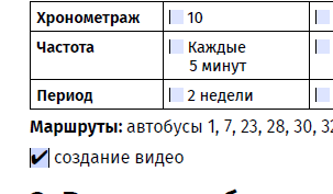

Видимо, он заменил все "рюшечки" ИнДизайна на некие стандартные.
Что интересно - при просмотре он-лайн смотрелками пдф (тем же Яндексом) - все более-менее нормально выглядит. А в Ридере ДС - треш.

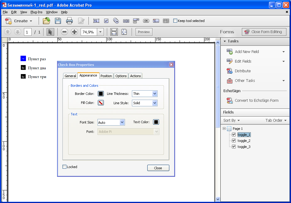

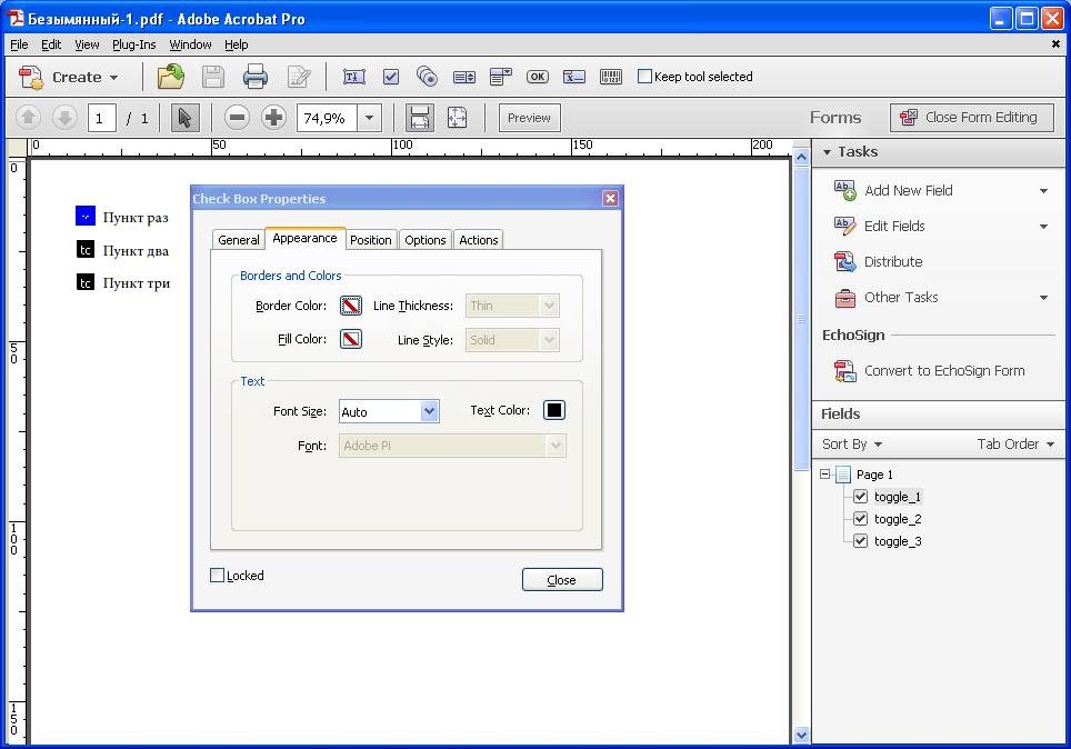

Ну так и я о том же:
А индизайновские выглядят так:
Как видишь в свойствах чекбокса рамки нет - она отдельным прямоугольником сверху дорисована
Делай так и будет тебе счастье

Миша, у меня в файле все галки "индизайновские".
Но твою мысль с обводками я в целом понял.

с какого перепугу Петькины кружочки в дц превращаются вот в это
и причём тут обводки?
Файл "Безымянный-1.pdf" из вчерашних присланных - он в чем был сделан?
Там галки везде нормально отображаются?
Если да то так и делай
Это ты у индусов которые акробат делали спроси, неРозовый ты наш
Вопрос звучал не "почему" и "кто виноват" а "что делать"

Не думаю. Эти галки как раз для дармового продукта и предусмотрены в первую очередь.
Обрати внимание на скриншоты - там явная проблема с масштабированием. Я вангую что чекбокс был изначально сделан под какой то фиксированный размер и масштабирование его масштабирует и рамку (кстати, если толщину рамки менять - ситуация улучшится?)
Причем, адобовцы сами явно в кугсе проблемы, ибо, это ж они выдумали индизайновский костыль с рисованием рамки отдельным объектом?
