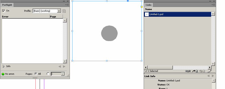

У меня этот скрипт открывает выделенный линк в PS, меняет канвас сайз и висит так, пока не закроешь с сохранением. После перехожу в ID линк обновляется, префлайт ошибок не выдает 'hz'
