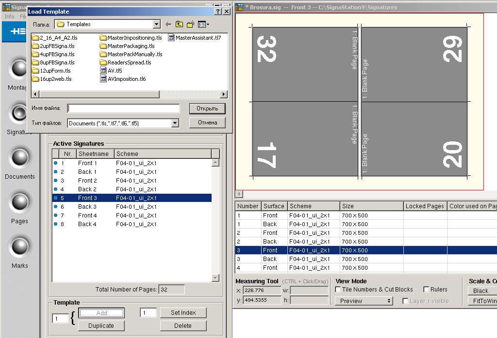

Работаю в signastation9. Есть книга 80стр. формата А4. Надо разбить ее на 5 тетрадок по 16 страниц и поставить метки подбора. Печататься будет на формате А2, т.е. схема 2х2 с чужим оборотом, одна тетрадь 2 спуска 4+4. Если бы не метки подбора, то я бы отдельно вывел каждую тетрадь, тут без проблем. Но вот как сделать все в одном файле, умеет ли сигна разбивать на тетради с нужным количеством страниц или нет?

Ответ: Вопросы по сигне.

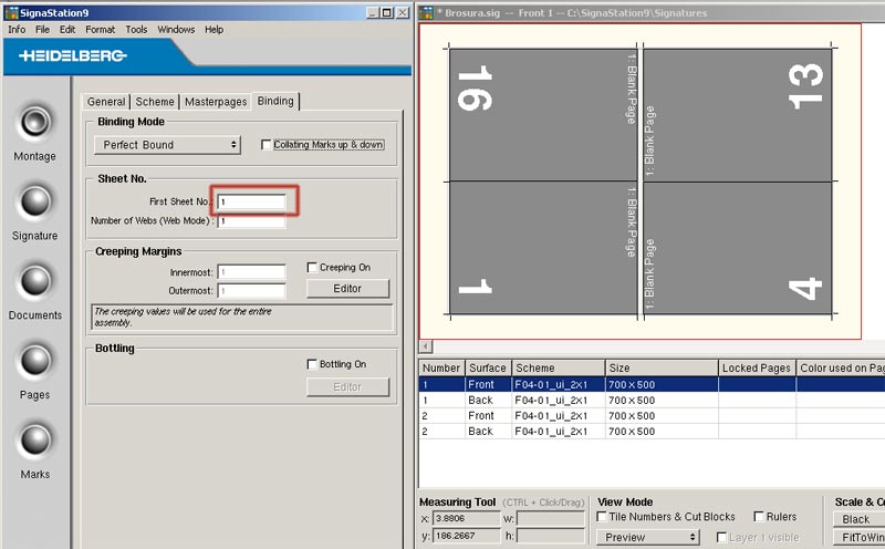

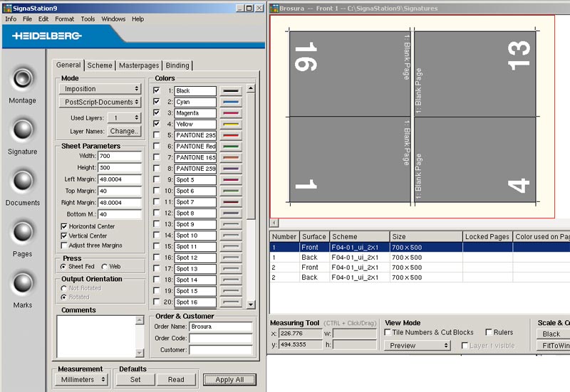

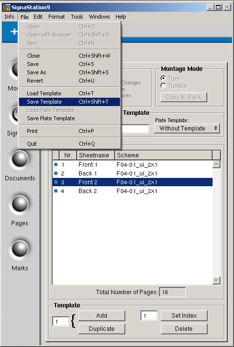

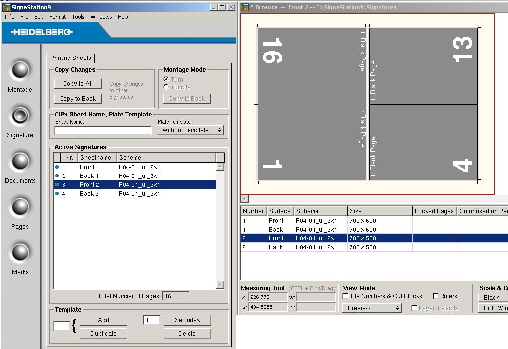

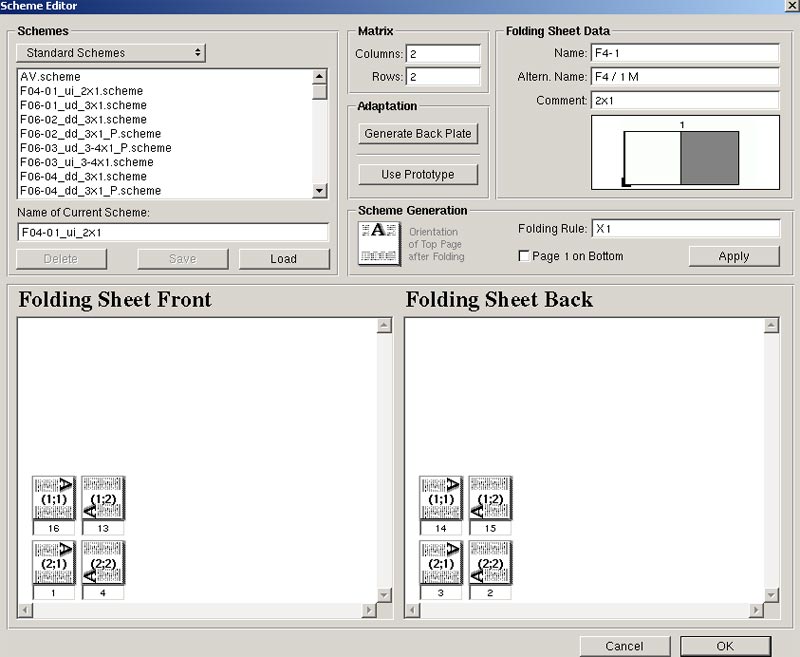

Путь длинный (если очень хочется в одном файле)
Задаём Mode - Imposition, затем задаём в спуске схему 2х2, задаёте там
спуск
16-1 | 2-15
14-3 | 4-13
Дальше добавляете в закладке Signatures дублируете Template и на втором листе задаёте
12-5 | 6-11
10-7 | 8-9
Дальше финт ушами - сохраняете Template и добавляете его же в этот спуск.
P.S. Потом Вы подумаете что "бредовый способ, наверняка можно проще и быстрее". Если учесть
"Если бы не метки подбора, то я бы отдельно вывел каждую тетрадь, тут без проблем."
То можно сделать следующее:
спуск
16-1 | 2-15
14-3 | 4-13
Подставляете 16 полос, генерите ps/pdf, etc.
Потом удаляете эти 16 полос, подставляете с 17 по 32, сохраняете spusk_tetr2 и идёте в закладку Binding - там задаёте First Sheet Number 2 - метка сдвинется.
Удачи.
P.S. Способы может не самые оптимальные, но проверенные. Кто знает ещё варинты - поделитесь, буду благодарен.

Alien
2 353
217

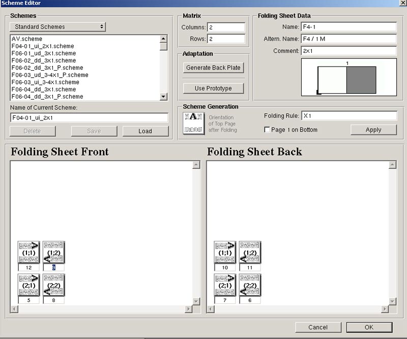

...продолжаем разговор (форум не даёт грузить более 5 картинок, в одну сливать уже не хочется :) )
Последний скриншот - вариант, описанный в P.S.
