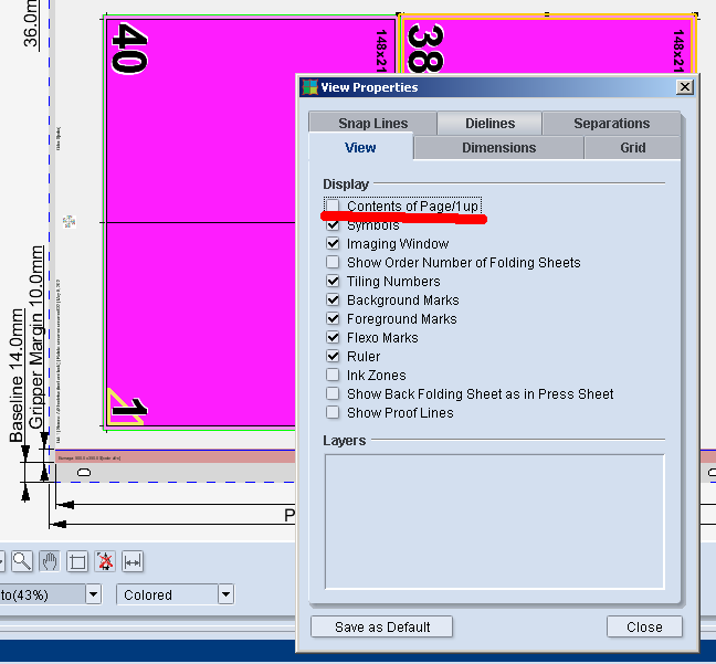

Как отключить автоматическое preview в закладке Page List?
TRANTOR
Son of a Gun
4 566
2 956
Ответ: Вопросы по сигне.
В Page List - никак. В остальных закладках вот так:

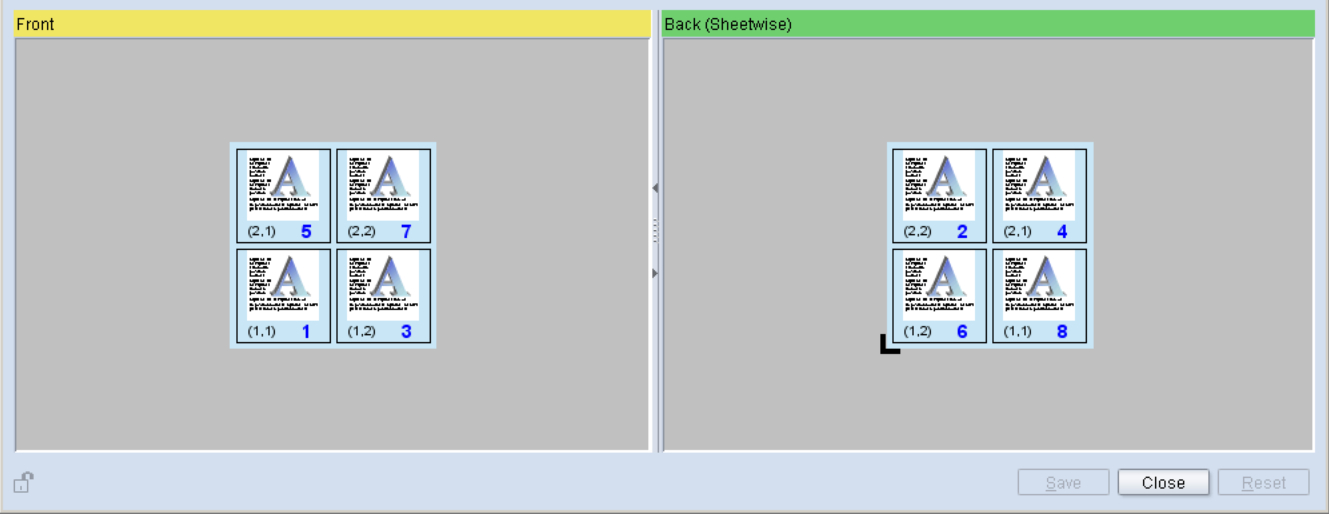

По поводу календаря о 183-х перекидных листах, упомянутом в 592 посте. Пришлось перемешивать страницы в нужном порядке и вспоминать КвайтИмпросин, т.к. решения на тот момент не нашел.
Потом таки решил добить задачу средствами Сигны. Достичь цели можно следующим образом. Задать собственную Folding Scheme и переопределить в ней номера страниц способом, показанным на картинке.
