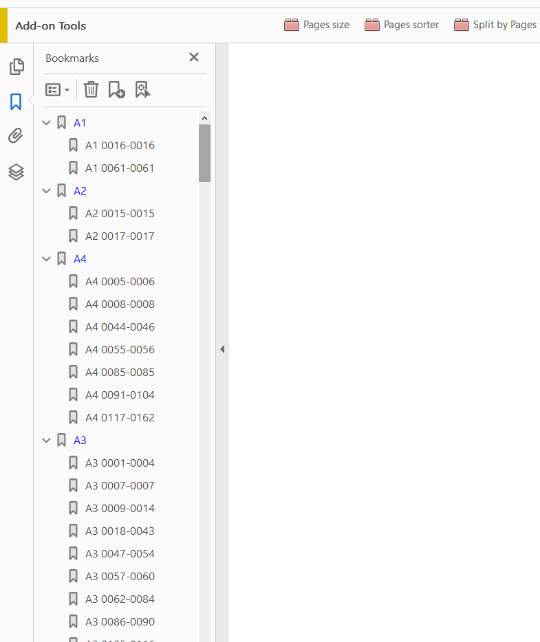

Выделить миниатюры нельзя. А если попробовать вот так и создать другие миниатюры, по вашему списку?
скопируйте текст в папку acrobat/javascripts. У вас появится кнопка "Create miniatures". После запуска запросит список страниц, можете указать не более 9 номеров страниц, через запятую. После работы к файлу добавится еще одна страница с миниатюрами страничек (векторными), которые можно масштабировать и просматривать, а также подписями - номером страницы и ее размерами. Щелчок по миниатюре перекинет вас на соответствующую страницу. Я, кстати, пока отлаживал, в своем тестовом наборе нашел страницы А1 сохраненные как А3 Тут так, черновой набросок, с "magic numbers" и прочими недоделками. Но оценить позволит. Ну и да, нужно еще 9 страничек - запускайте еще раз

Зачем нельзя? вот цветом выделено. Забавно, что вы задаете вопросы и не читаете ответов. Ну и загадочность вашей конечной задачи доставляет, конечноСпасибо за Ваш труд и отзывчивость, думаю не стоит зацикливаться на выделении миниатюр, нельзя их выделить програмным путём значит нельзя. Похоже миниатюры, нельзя выделить программно даже если создавать плагин.
Пробую пойти немного другим путем, визуализировать выделение с помощью комментариев, спасибо за идею _MBK_.
Недостаток комментариев пока, то что там нельзя управлять размером шрифта (он немного меняется только в панели инструментов), а с обычным текстом и слоями связываться не хочется (на данный момент).
а я вообще ничего не понялвизуализировать выделение с помощью комментариев
Точно, он же про комментарии, а не про закладки, а я ему комментарии показываю... Тогда я тоже теряюсь - что он хочет делать через комментарии? Загадкаа я вообще ничего не понял
