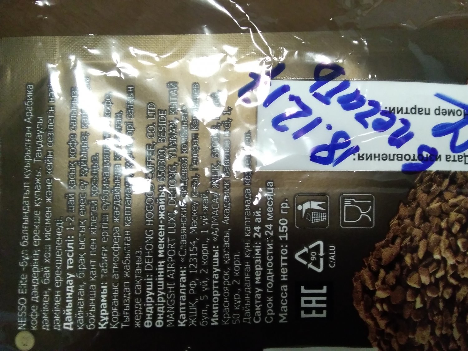

В итоге на приладке был подписан итоговый вариант в печать, который устроил и по цвету и по исполнению. Но когда пришла готовая отпечатанная упаковка, оказалось, что текст на обратной стороне получился с обводом букв, какой-то белый контур. Встал вопрос, как мы будем выглядеть перед конечным потребителем с такой упаковкой, на лицо брак. Типография на этот вопрос сказала, что менеджер был обо всем предупрежден, ему все риски были озвучены, он сам согласился на то, что получилось. Якобы не профессионал, не понял про выворотку цвета, треппинг и оптические "иллюзии". Образец с приладки все же правильный, может быть если очень-очень внимательно приглядеться, шрифт несколько толще, но совершенно не как на готовой упаковке. Компенсацию типография не предлагает и свою вину не признает. Как отстоять свои интересы.

Приложите фотографию оборота, но вообще скорее всего это не брак. Подписной лист от вас имеется, тираж скорее всего соответствует подписному листу.

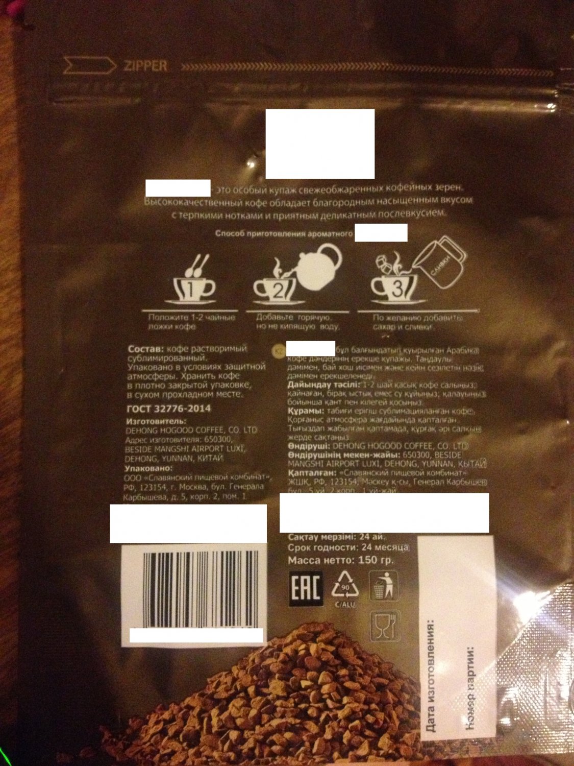

Ниже фото оборота и подписанный экземпляр
    315.7 КБ · Просм.: 1 160
    300.7 КБ · Просм.: 1 198

А можно еще кружочками обвести проблемные с вашей точки зрения места?
Результат вполне типичен для флексы и непонятны ваши ожидания от такого дизайна.

Да и "бульвар" сокращено прямо скажем не типично.
ибо китай!
еропорт! уникальный купаж между прочим!
2 647
Неправда, там написано, что не в аэропорту, а "beside", то бишь рядом.

Еще хорошо напечатали и конечному потребителю главное состав прочитать
