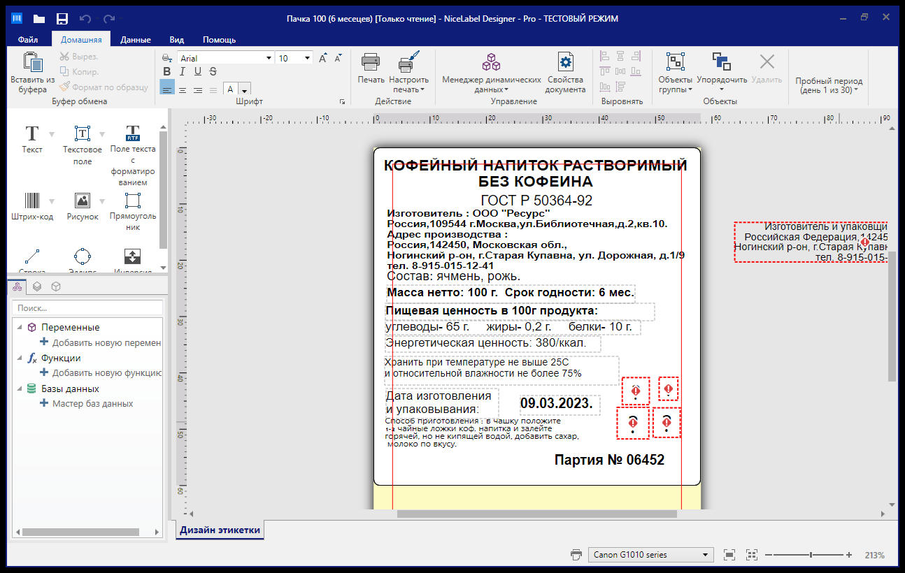

А у вас какая версия?Zebra Designer
Открыть не могу - имеющаяся версия ругается на то, что файл создан в продукте с лицензией более высокого уровня.
В кишочках файла кроме Zebra Designer упоминается еще Nice Label Pro (что-это, не знаю), но, похоже, вы правы - поставил вторую (менее капризную версию, которая может открыть и с несовместимыми полями) - явно пишет, что этикета создана в другом продукте (и для другого принтера ZDesigner 105SLPlus-300dpi ZPL, без драйвера открывать не хочет)лучше уточнить у тех кто делал, но скорее всего одной из утилит от Zebra, но не LabelDesigner.
Лицензию можно сменить в настройках на пробную про, но все равно не откроет.

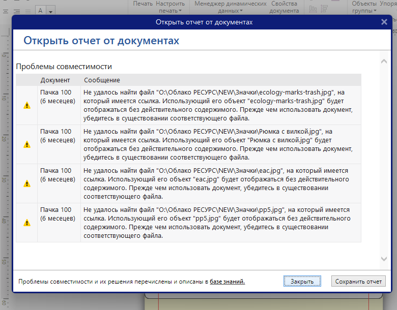

Да, внутри обилие ссылок на какой-то локальный ресурс, размер файла явно говорит о том, что они не встроены в документ.Чет мне кажется что сам файл ничего Вам не даст Там ссылки на внешние файлы...
Ну это те кто для зебры клепает софтину.Nice Label Pro
Скачал их вариант Designer Pro (триал) и... вуаля - все открылось. Но легче от этого не стало, конечноНу это те кто для зебры клепает софтину.
