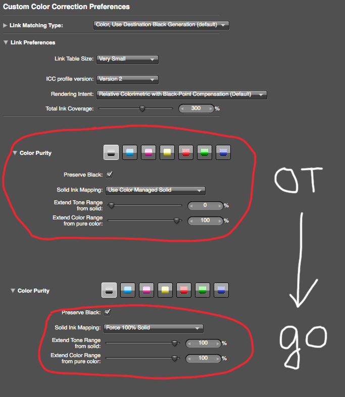

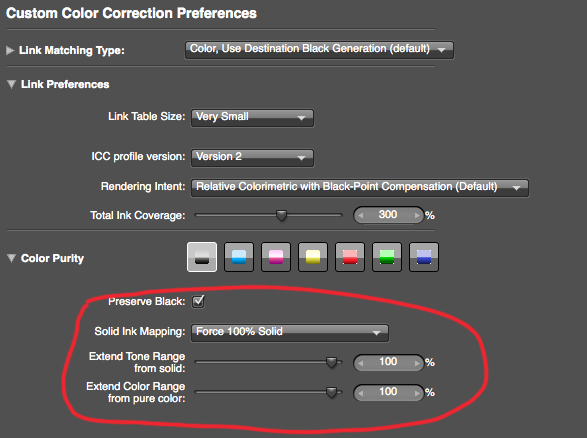

Юрий, я точно не знаток построения DLP в профайлере - но на скриншоте Total Ink Coverage 300 зачем-то, хотя для грей вроде как 100 необходимо?
Михаил, DLP в РИПе цифры обрабатывает и CMYK и Grayscale. Grayscale для DLP — это CMYK с каналами С=M=Y=0.
Там надо еще подумать с настройками — от таких, до таких — Grayscale и CMYK (С=M=Y=0) будут печататься только черным тонером. Надо подумать какие меньше всего нарушают цветопередачу и технологичность для других ситуаций рецептуры CMYK.
Размер Very Small — я поставил для быстрой генерации DLP для эксперементов.
P.S. Все-таки вижу, что в i1Profiler в DLP можна настроить довольно универсальный, технологичный сценарий даже для БЕЗОПАСНОЙ передележки на офсет.
Подскажите, пожалуйста, где мы ошиблись при построении профилей?
Вы ошиблись в не построении печатного профиля, а DLP-шки.
