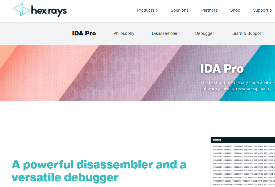

А, ну так если дизассемблер не нужен, то в xcode дебаггер нормальный. Я думал этот xbd64 крутой какой-то
А так есть gdb еще
