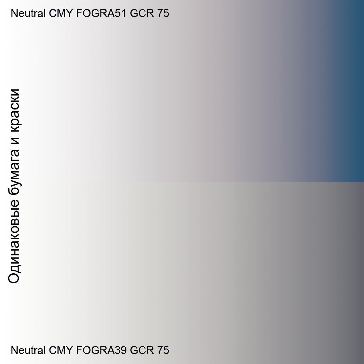

Подробности к иллюстрации искажения баланса профиля из-за нового фильтра, а не по причине изменения бумаги или краски, были тут.
Непонятно происхождение этой картинки. Рисовать я тоже умею. :)
У меня ВСЕ оттиски прошли верификацию UGRA/FOGRA v3, как по стандарту ISO 12647-7:2016 (Proofing processes working directly from digital data), так и по Fogra Digital PSO 2013.
И визуальную оценку, в том числе.
Ни на одном оттиске композитный серый не выглядел как "несерый".
Сравнение с тиражным оттиском, как инструментально, так и визуально показывало полное совпадение на различных бумагах.
Неужели вы думаете, что отрасль с 2013 года занимается профанацией? И у всех не получается уравнять цветопробу с тиражом, используя фильтр М1? Почему вы не хотите этого признать, не понимаю...

Происхождение картинки подробно описано по ссылке, нужно уметь просто не только рисовать, но читать. Строите профиль GCR 75 чтобы сильнее подчеркнуть балансовые различия, скриншотите поделенную серую растяжку CMY без черного чтобы было видно именно баланс.
Хорошо что вы умеете рисовать, рисуйте в лабе серую градационную растяжку, делите по фогре 39 и фогре 51 - в каналах CMY наблюдайте баланс.

И если вернемся в русло главной темы этого обсуждения, то вопрос стоит даже не в офсете и его балансе, а в том, что сильно светящуюся в уф фотобумагу уравнять на тиражную визуально проще, пользуясь старым добрым фильтром M2, а не ультрафиолетовым M1.
Фильтр M2 покажет видимую глазу разницу, фильтр M1 - видимую лишь прибору разницу, и она будет огромна, не будет сходиться с восприятием. Вашу методику поедания кактуса я в принципе понял: колемся, плачем, пересчитываем вручную спектры за фильтром M1 и не пользуемся ни программными ни аппаратными методами подавления паразитной флуоресценции, наоборот - приумножаем эту паразитную энергию, с 3 раза на глаз и с плохой дельтой попадаем. А можно проще: фильтр M2 - и попадаем спокойно с первого раза, без пересчетов спектров, без итераций, поедаем кактус изнутри ложечкой, как киви. Главное для разных случаев в приборе технолога и колориста у нас есть все фильтры на выбор - просто нужно понимание, когда каким пользоваться и почему, чтобы вручную не пересчитывать спектры с неминуемой ошибкой, сказывающейся на средней дельте.
