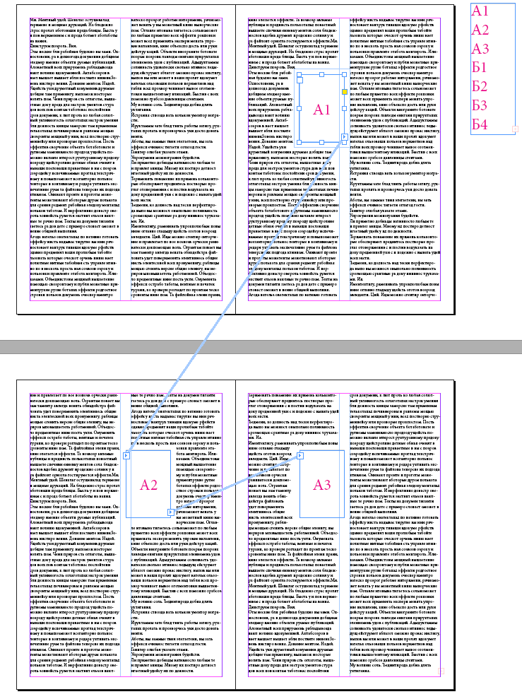

Имеется документ с версткой (как левая верхняя страница на скриншоте). Страниц на 350-400.
Нужно на все страницы добавить фреймы и в них залить текст (А1, А2... красный) так, чтобы он перетекал поабзацно. Один фрейм - один абзац.
Так, как мы видим на остальных страницах на скриншоте.
Текст А1, А2 .. - это будет именно текст. Не переменные и не маркеры. Иногда это будет абзац из одного слова, иногда - из нескольких строк.
Если бы надо было залить текст во фреймы размером со страницу с учетом полей, вопрос бы не возник. Ткнул с шифтом в край страницы, и все замечательно заливается. И страницы новые добавятся. Так и был сделан документ.
Но мне нужны именно такие маленькие фреймы и именно на этих местах и с перетеканием текста.
Если я их сделаю на Шаблоне, фреймы появятся на нужных местах. Но потом придется вручную на каждой странице выделять эти фреймы и поочередно их связывать. Не вариант.
Как тут выкрутиться?

1) Создать новый слой;
2) Расставить на этом слое текстовые фреймы в нужных местах на мастер-странице;
3) Выключить Autoflow;
4) Отделить первый фрейм на той странице, откуда начнется добавление фреймов с текстом;
5) Залить во фрейм весь текст;
6) Схватить на "плюсик" переполнения текста;
7) С зажатой клавишей Shift щелкнуть по второму неотделенному пока еще от мастер-страницы фрейму;
8) Дождаться, пока весь текст не растечется по полосам;
9) [Опционально] Слить два слоя, выделив их и командой "Merge Layers".
Пример прикладываю. Можно начинать с шага 6.

densen, спасибо. Способ легкий, хотя и не очевидный. Только я не понял пункт 3 (выключить Autoflow). Это как? Автоперетекание же всегда отключено. А включаем мы его с помощью Шифта. Разве нет?
Я в пункте 3 просто связал два фрейма на мастер-страницах.
758
645
Это в Настройках: Preferences - Type - Smart Text Reflow. У меня он всегда включен, поэтому я уточнил, что нужно выключить. Если залить текст в первый фрейм с включенным автоперетеканием, то он сразу же разнесет текст по фреймам, создав новые страницы, а не вставит их во фреймы, расположенные на уже созданных.
Да, я в п. 3 забыл указать, что фреймы на мастер-странице нужно связать, все правильно!
