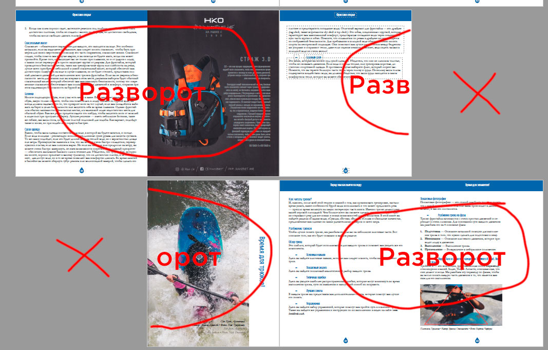

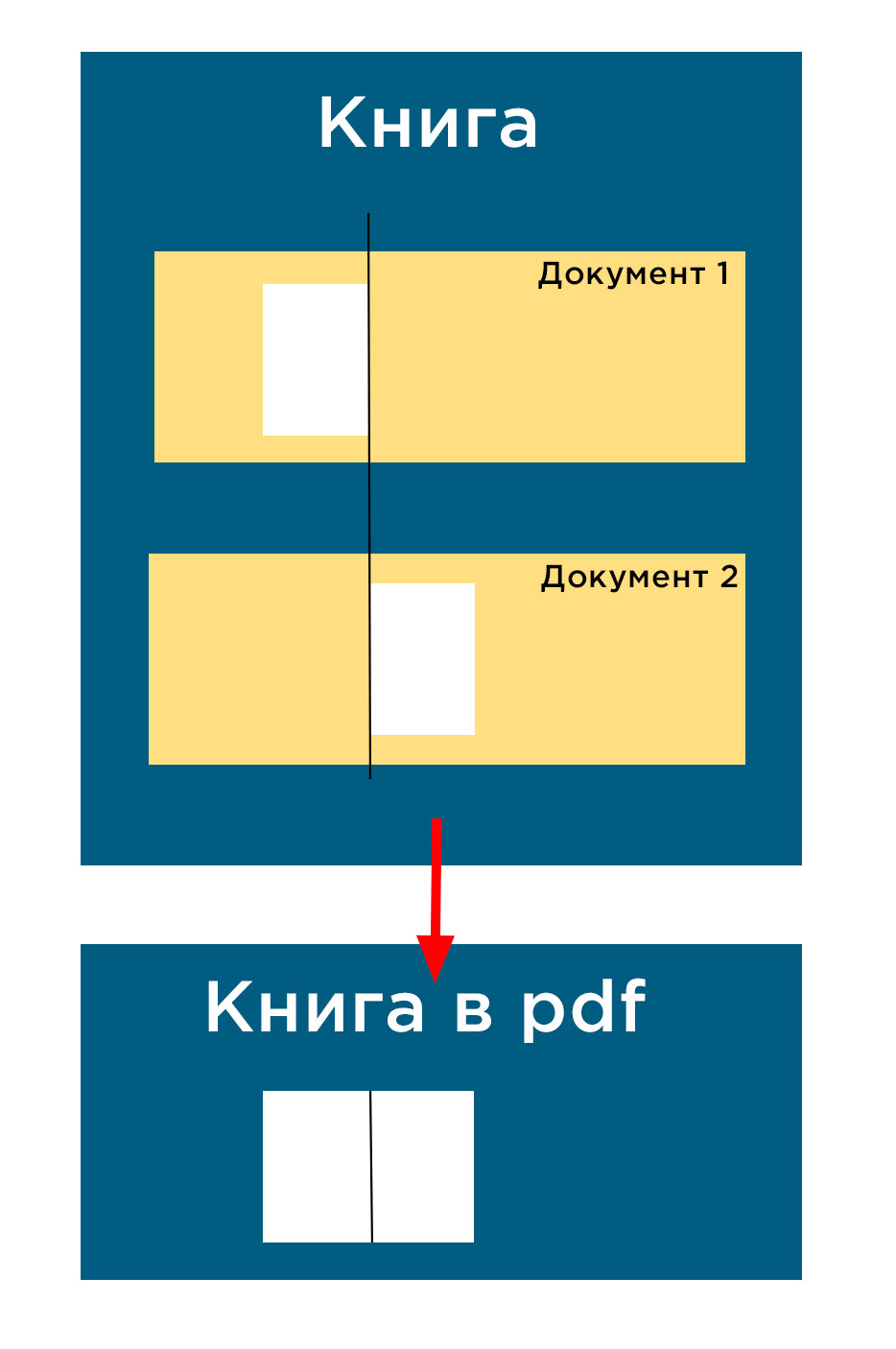

Есть книга, состоящая из нескольких документов-глав. Книга - стандартная возможность объединения документов inDesign.
Часто происходит так, что одна глава кончается на левой странице разворота, а другая - начинается на правой. При финальном экспорте всей книги в pdf в виде разворотов, эти страницы оказываются единичными: страница + серый фон, серый фон + страница. Хотелось бы сделать так, чтобы вся книга экспортировалась в виде разворотов. Про перенос страниц между документами знаю, хотелось бы оставить так, как есть, если есть такая возможность, но склеить единичные страницы в разворот, ведь с нумерацией проблем нет, она правильная.
