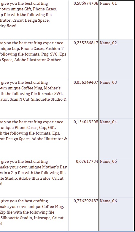

Всем привет!
Как можно решить такую задачу.... есть столбик в котором есть имена, надо в случайном порядке собрать по 3 имени в каждую строку...
вот так это должно быть
name_01::: name_02:::name_04
name_05::: name_02:::name_04
name_01::: name_02:::name_06
    108.3 КБ · Просм.: 179

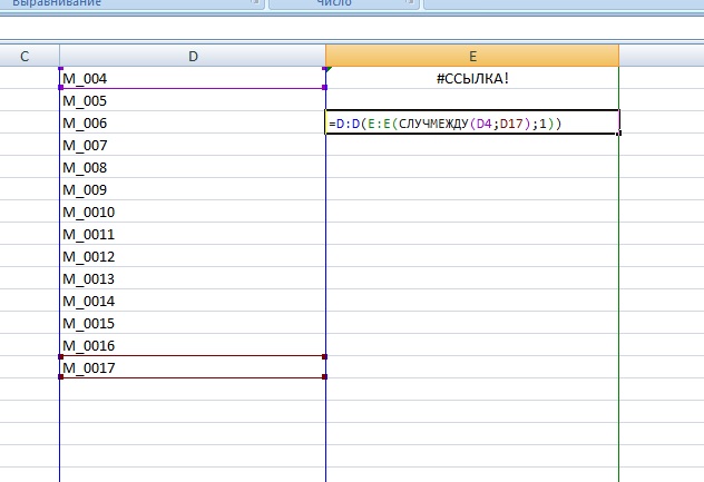

так не получается...
=D:D(E3(СЛУЧМЕЖДУ(1;10);1))
что то не правильно я написала...
    57.4 КБ · Просм.: 157

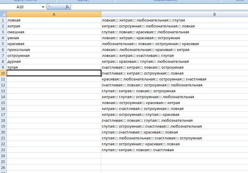

что то никак у меня не получается))))
вот так должно быть...
с столбике A слова
в столбике B результат (случайный выбор 4 слов из столбика A)
  • Книга1.1.zip
    6.2 КБ · Просм.: 157
    187.5 КБ · Просм.: 145
