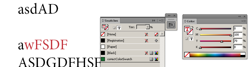

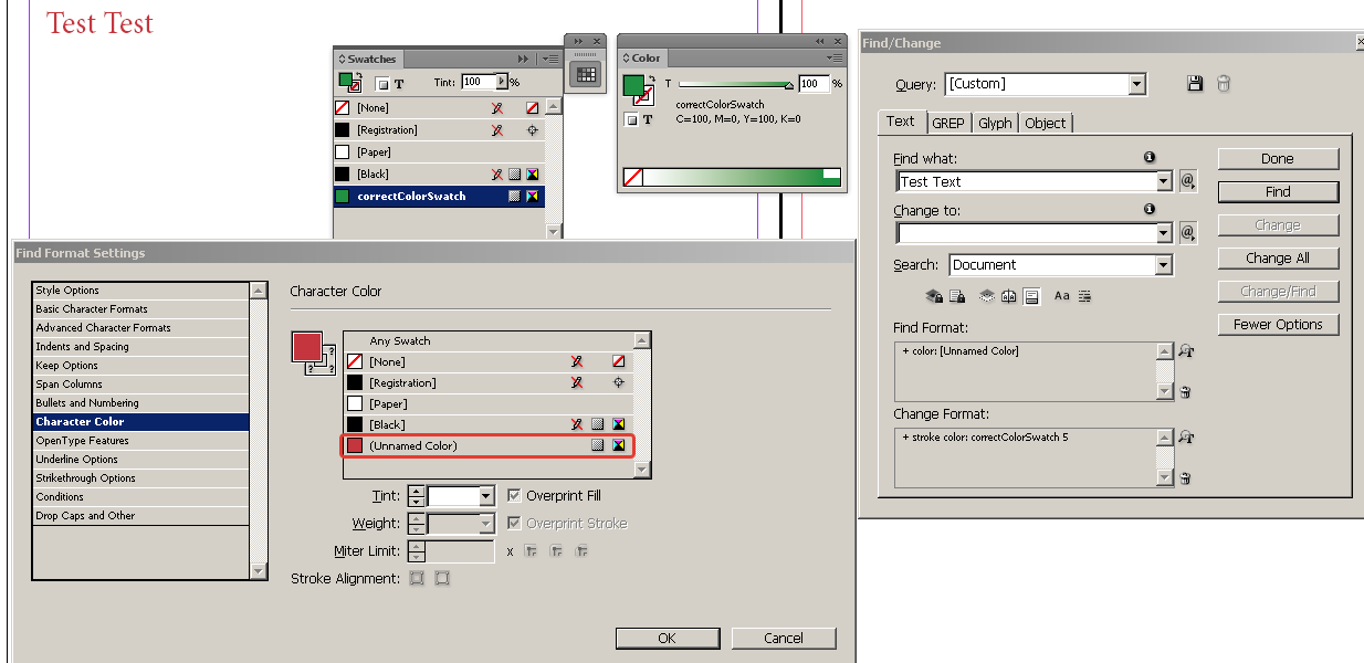

Можно ли как-то в findTextPreferences подсунуть цвет не из swatch?
Вот вам панель, реализующая соответствующие опции поиска. Попробуйте здесь задать цвет не из списка Swatches.

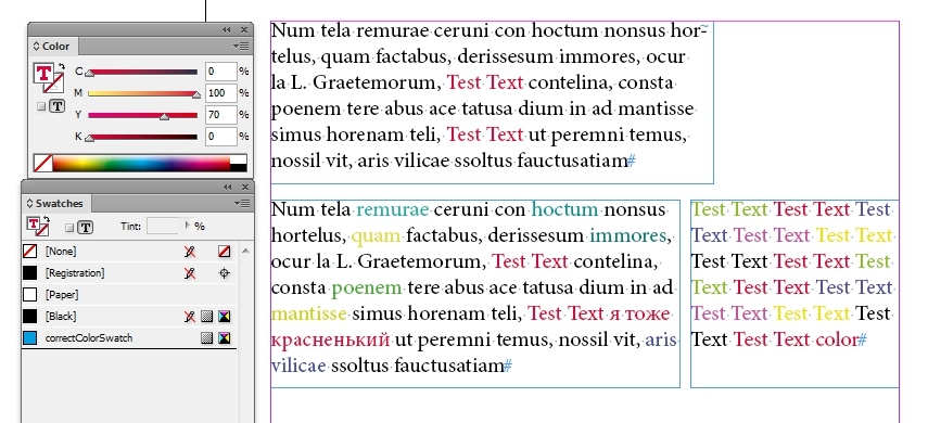

Предположу, что у вас в качестве подопытного текста только два слова "Test Text".
Попробуйте использовать что-нибудь такое. Какой будет результат?

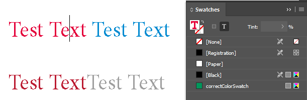

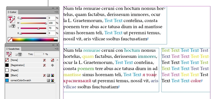

Да, Вы правы, если во фрейме только разноцветный "Test Text" , то красилось все подряд. Экспериментировала на тексте с крашенными словами, но слова были другими.
Еще вариант предложу, но в нем надо курсор поставить в текст с искомым цветом, который идет под замену.
Не затруднит проверить?
Использовала вот такую подопытную рыбу:
