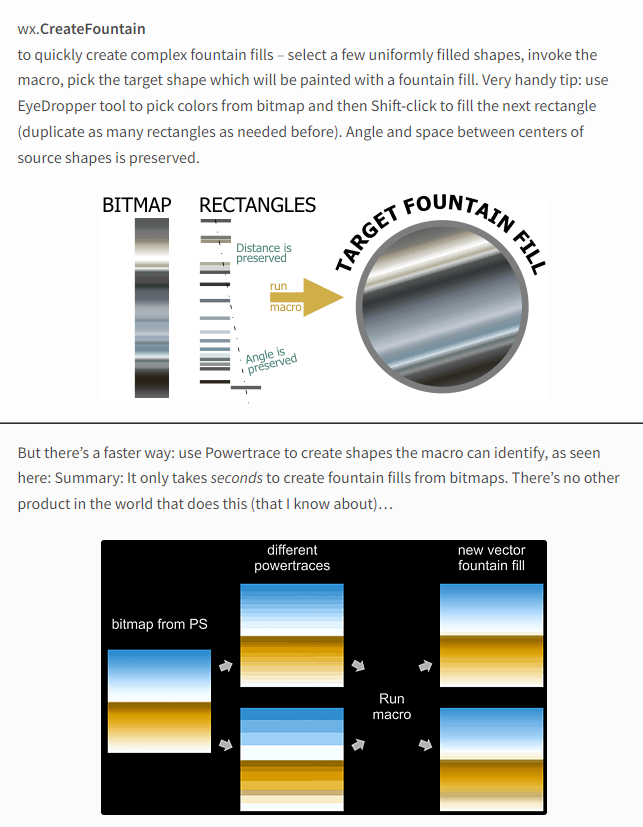

Немного освежу темку. Попался мне вот такой проворачиватель фарша назад. Правда, в Кореле, а не в Иллюстраторе.
Работает не идеально, но для простых случаев вполне.
Реакции: Любимцев
33 245
Ну это не совсем то. Вы разницу понимаете между "Восстановить мясо из котлет" и "Купить похожее мясо исходя из вкуса и цвета котлет"?
