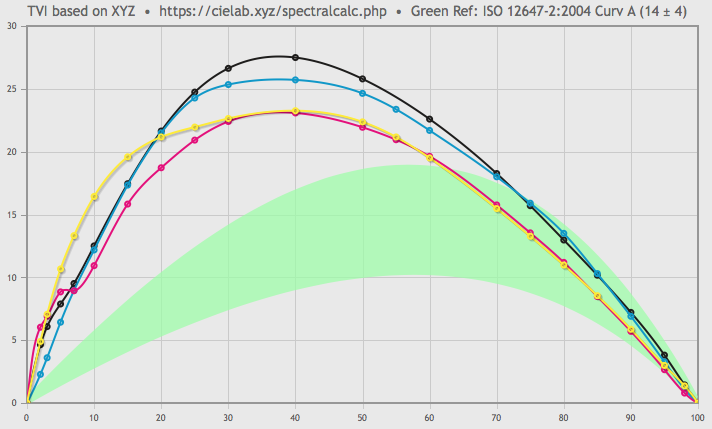

Добрый день.

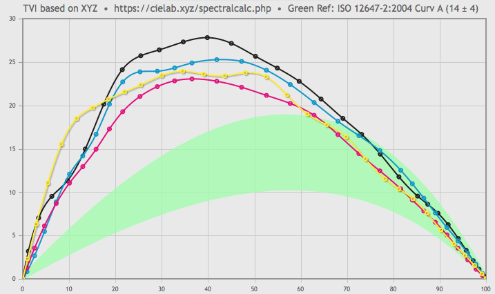

Слышал что якобы решение которое называлось Devil (а сейчас, судя по всему CoPra) строит профили лучше чем X-Rite i1Pro. Выдалась возможность поиграться с Devil 5 и i1Pro на Xerox Versant 2100 и вот что на выходе имею сказать:

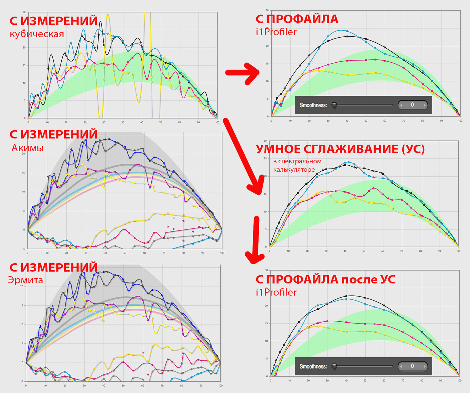

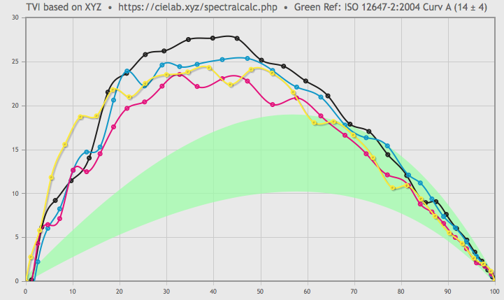

Некоторое время назад просил доступ к спектральному калькулятору у Михаила @mihas и пытался строить профили с его помощью. Не получилось. Списал на недостаточную образованность, а профиля получились с явным сдвигом в синий оттенок.
Colorant тоже имеет ряд "оптимизаторов" для промеров. И очень незначительный прирост они дают, а вот гнуть TVI по G7 (например) - плохо. Изображение аналогично уходит в синий оттенок (в нейтралях).

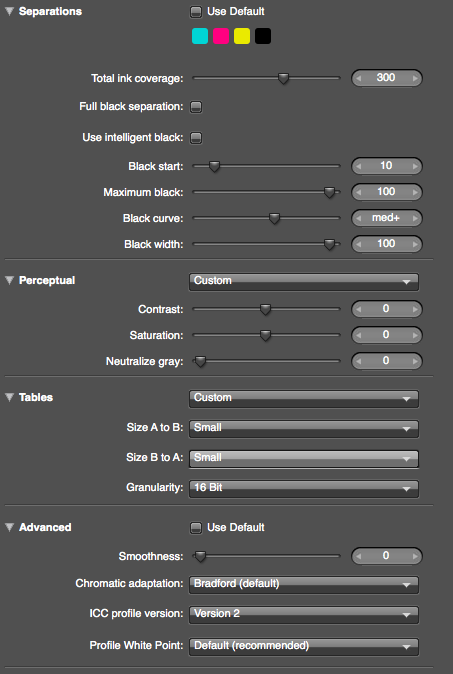

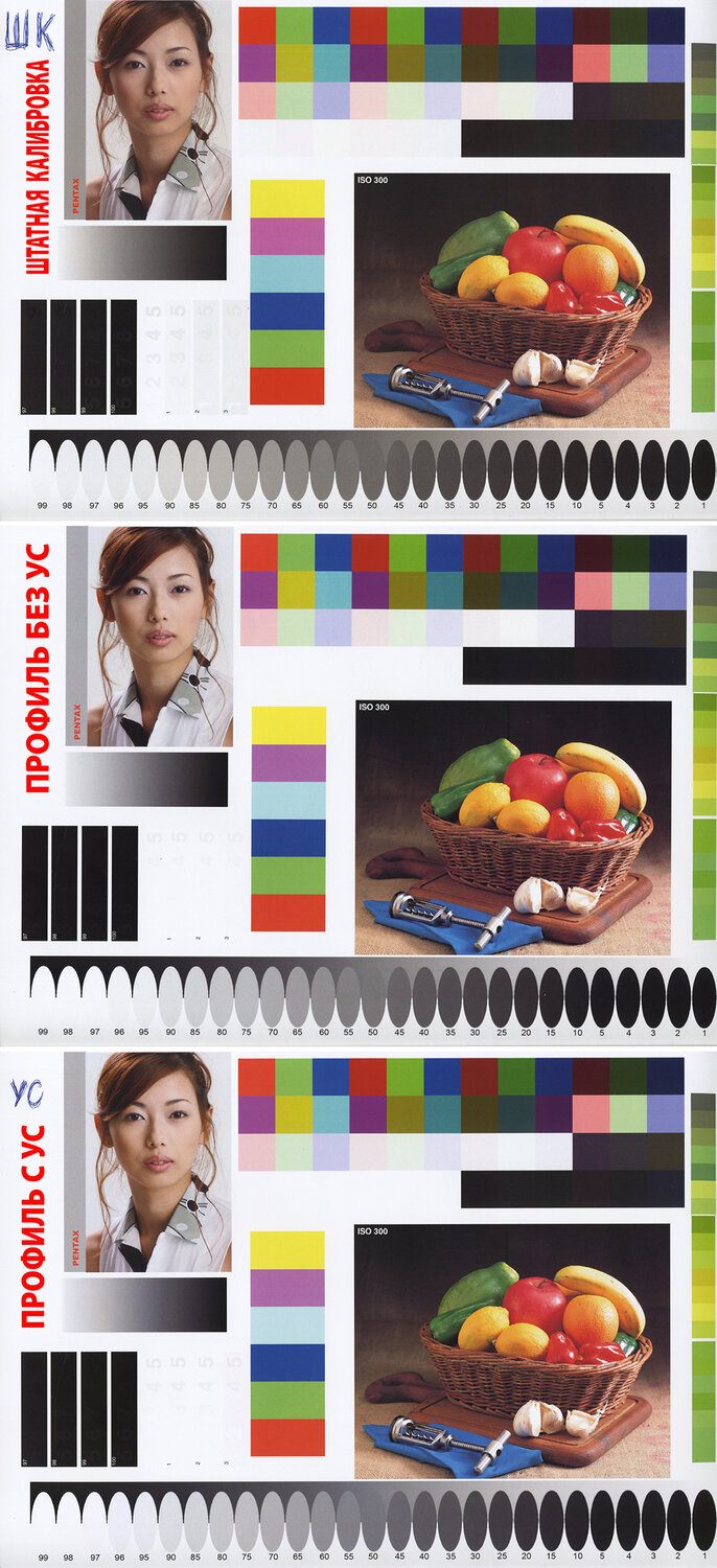

Далее Devil:
Разницы между обоими приложениями почти нет, тестовое изображение с профилем из Devil в некоторых (мелких) деталях лучше чем из i1Pro, а в купе с переходом на Source space's: ECI RGB v.2 и Fogra 51 результат получается ещё более интересен (особенно в сером, композитном градиенте). Т.е. если стремиться к перфекционизму то Devil достоин (и у него есть ряд интересных крутилок, в том числе: BPC profiling). Если же цель быстро построить профиль без лишних заморочек то i1pro даёт достойный результат.
