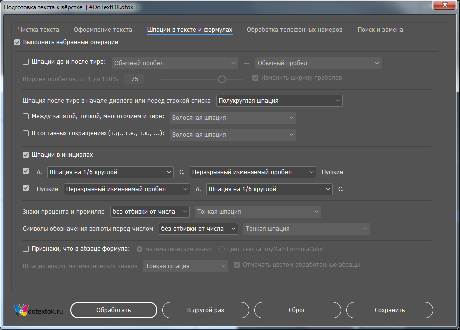

sZam или DoTextOk удобнее, но если очень хочется, то можно так:Подскажите, а как прицепить одиночный инициал к фамилии
И. Иванов.
Но так чтоб не прицепилась конструкция "СССР. Привет"
Я так сделал и оно прицепляется:
(\u\.)(\s)(\u)
Заменить
$1~S$3
Вроде цепляетDoTextOk вроде одиночные инициалы не цепляет...
