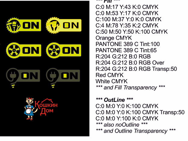

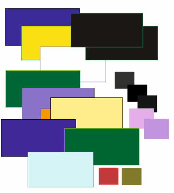

Есть задача, перечислить все используемые цвета в выделенных объектах (заливки/обводки) и вывести их аккуратно где-то на документе.
Например, таким образом: https://www.screenpresso.com/cloud/pw8Oc/
Какие-то решения я нашел, но не совсем в том виде. Может быть есть готовое для моих потребностей? Заранее спасибо.

не успел пост отредактировать... вот пример

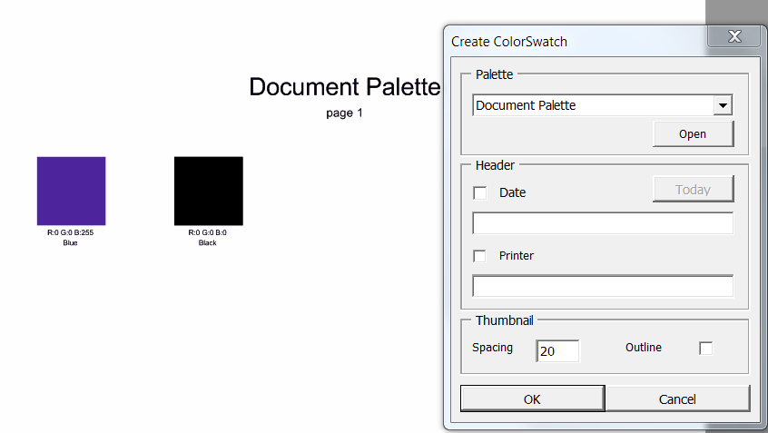

В штатной поставке CorelDRAW есть макрос ColorChartCreator
один из вариантов настройки выдает нечто требуемое вам - создавая новый документ
возможно, поправив код, и решите задачу .

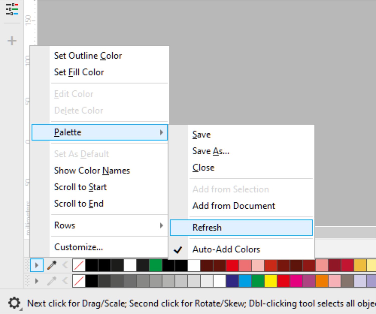

Сначала актуализируйте все цвета, используемые в вашем макете, а потом запускайте макрос ColorChartCreator с Document Palette.

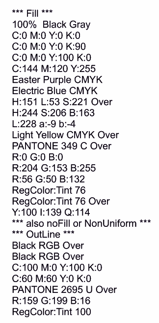

понекропостим немного ...
Красивое - Color_List.zip * прямоугольники в цвет - но россыпью*
Причёсанное - Color_List2.zip - сортированный список
- выделить обьекты - вызвать макрос - кликнуть в нужном месте
вынимает UniFormColor из групп и PowerClip с определением оверпринта
ЗЫ
собрано в версии 2019 ( VBA7 )

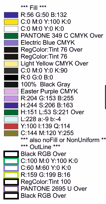

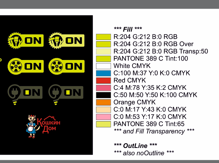

Обновление сообщения
' + уникальность строк - нет повторов
' + tintable
' + transparency
' + overprint
1 вариант визуальный - без сортировки - Color_List_OK.zip
2 вариант - только текст - с сортировкой - Color_List_SOK.zip
Работать будет в версиях от Х7 и дальше

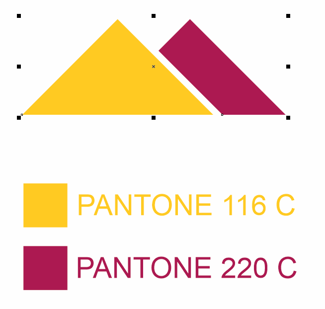

Для работ с отдельными формами на цвета. Шелкуха, флекса и т.п. Для ТЗ изготовителю, подписи заказчиком и т.д.
Косвенная польза - отлов лишних, неперекрашенных объектов в тех же работах. Отлов цветов, вроде бы, одного цвета, но из разных палитр, например, Pantone xxx C и Pantone xxx U.

ну у нас это, типа, собственный префлайт )). Заказчик прислал макет, натравил макрос, и видишь какие цвета, эффекты и .т.д. присутствуют там. У меня еще кнопка есть выделить объекты содержащие выбранный цвет или эффект.

из оригинальной палитры
из палитры документа ничего не используется - ибо там может быть ТАКОЙ компот - что диарея обеспечена '))'
перебор выделенного - в т.ч. в группах и поверклипах - по заливке и контурам отдельно
проверка на Uniform, прозрачность, оверпринт и tint - если есть покажет
