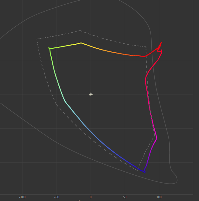

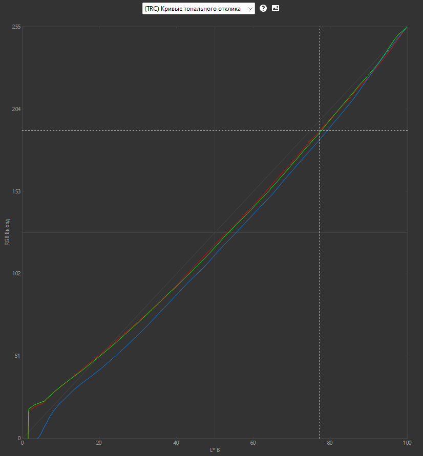

Посмотрел аналитику по профилю: в настройках AMD проверьте тип сигнала и диапазон, очень похоже на 16-235, а вам надо задать RGB-сигнал 0-255. Задаётся там же, где отключаете 6500К, только в левой колонке. Также проверьте настройку уровня сигнала или уровня чёрного на мониторе. При правильной настройке чёрный на экране будет глубоким, но панель Windows 10 не окажется прямо тёмно-серой. Ничего не меняется - попереключайте частоту развёртки.
На диаграмме цветового охвата обнаружилось очень нездоровое поведение монитора. Пока не понятно, откуда дефект. Обычно такими вещами грешат очень старые полустудийные мониторы с люминесцентными лампами в подсветке и ядерным красным. Не могу исключить проблему с колориметром или явно неподходящую коррекцию, в т.ч. по причине установки в ваш экземпляр монитора матрицы другого типа. Может быть, сработает коррекция для MacBook Pro Retina 2016 (есть среди стандартных вариантов).

Это вы мой i1-ский старый профиль смотрели, судя по картинкам...
Ни типа сигнала, ни диапазона у меня в настройках драйверов не нашлось (карта RX550, дрова предпоследние). Свяжу это с DVI-HDMI подключением моника к компу...
Итак, отключив в настройках АМД переключатели, сделав профиль, я не увидел тех артефактов по чёрному, и даже красный стал нормальным. Вот репорт: Яндекс Вот профиль: Яндекс

Сейчас аналитика нормальная. Стало быть, дрянь шла от каких-то настроек в AMD, которые вы переключили. Догадка относительно DVI-HDMI скорее всего верна, большинство карт гонит по DVI исключительно сигнал RGB 0-255. Тем не менее, рекомендую теперь в Опциях DisplayCAL включить Показать расширенные параметры, и во вкладке Калибровка активировать Корректировку чёрной точки. У вас есть проблемы в чёрном, которые корректировка может уменьшить, правда при этом несколько упадёт без того умеренный контраст.
i1Profiler странно бестолково калибрует мониторы, в нём также нельзя задать стороннюю коррекцию для колориметра, в нём нет корректировки чёрной точки, удобных инструментов для преднастройки белого и чёрного, нет выбора разных видов профилей для специфических случаев, нет настроек для качества калибровки, а количество замеров при профилировании ограничено, и т.д. Если у вас монитор с весьма линейным откликом (получаются линейные калибровочные кривые, характерно для Маков и толковых графических мониторов, в целом для Acer и BenQ), то i1Profiler годится, нужно делать матричный профиль. Нарисуйте в Фотошопе серый градиент, вы увидите, что теперь он цветной. Но сейчас у вас это будут небольшие колебания, а если переделаете профиль в i1Profiler, они будут существенными. Раньше вы либо не обращали внимание на градиенты, либо таки у вас были достаточно хорошие экраны. Кстати, проблему можно практически убрать, если использовать программную эмуляцию стандартного профиля на основе текущего. Либо... перейти в режим 16-бит/канал, а в Лайтруме и так всё может оказаться приличным. Печатные профили, притом, i1Profiler делает хорошо и обладает неплохим набором настроек. Полагаю, что X-Rite'у просто в лом разрабатывать серьёзный софт для мониторов, они с него не зарабатывают, да и на рынке нужен софт для чайников, хотя далеко не всегда тут допустимо быть чайником, у софта в итоге будет низкий рейтинг.
