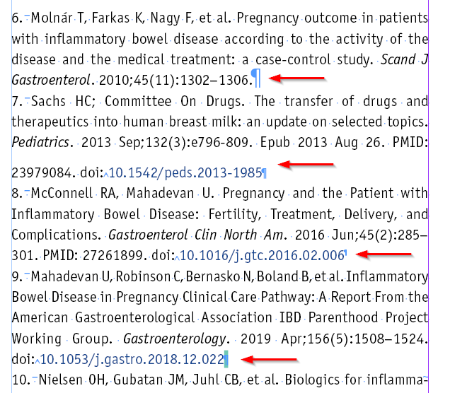

Нашел скрипт для приведения свойств символа окончания абзаца к свойствам символа, стоящего перед ним. Пару строк добавил, решил поделиться, вдруг кому понадобится.
Что делает? Исправляет неприглядные окончания абзацев, которые либо затаскиваются с текстом из ворда, либо в больших количествах встречаются в чужих работах:
В архиве он же, чтобы не копировать текст.
Можно ещё добавить свойства "appliedLanguage", "baselineShift", "horizontalScale" и "verticalScale", но мне не приходилось встречать символы абзацев с такими дефектами, а с имеющимися четырьмя - сплошь и рядом.
