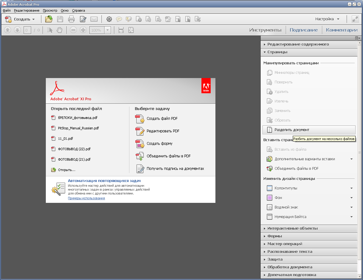

Единственное что надо автоматом разбить постранично входной PDF. Где то вроде были подобные скрипты...
