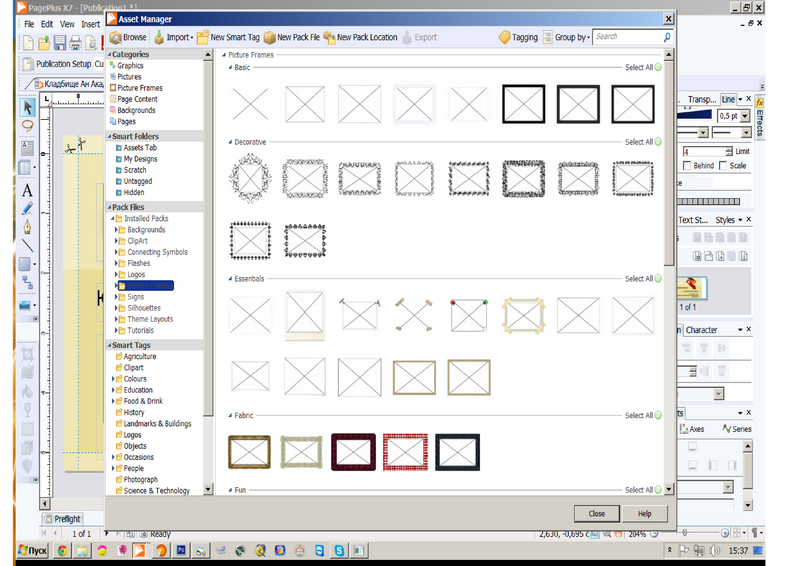

в X7 выглядит вот так. и хочу в эту же галерею добавить рамки.

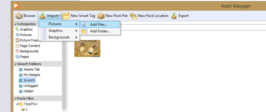

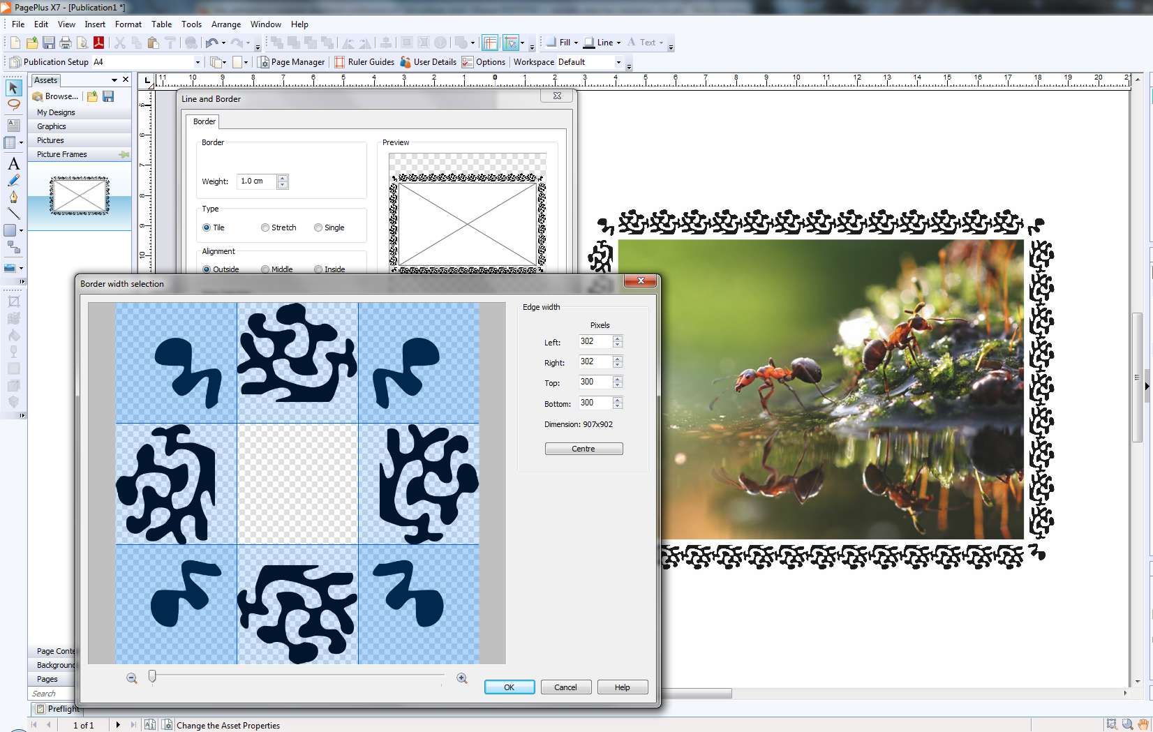

Правой кнопкой мыши в панели picture frames > properties > import (любой раст).
Всё настраивается, автоматически меняется, подгоняется.

Ага, есть такое. Я не разбирался и справку не читал. Значит всё закрываем и открываем (open *.ppack) сохранённую рамку (рамку надо сохранить). После этого всё работает как в предустановленных рамках.
