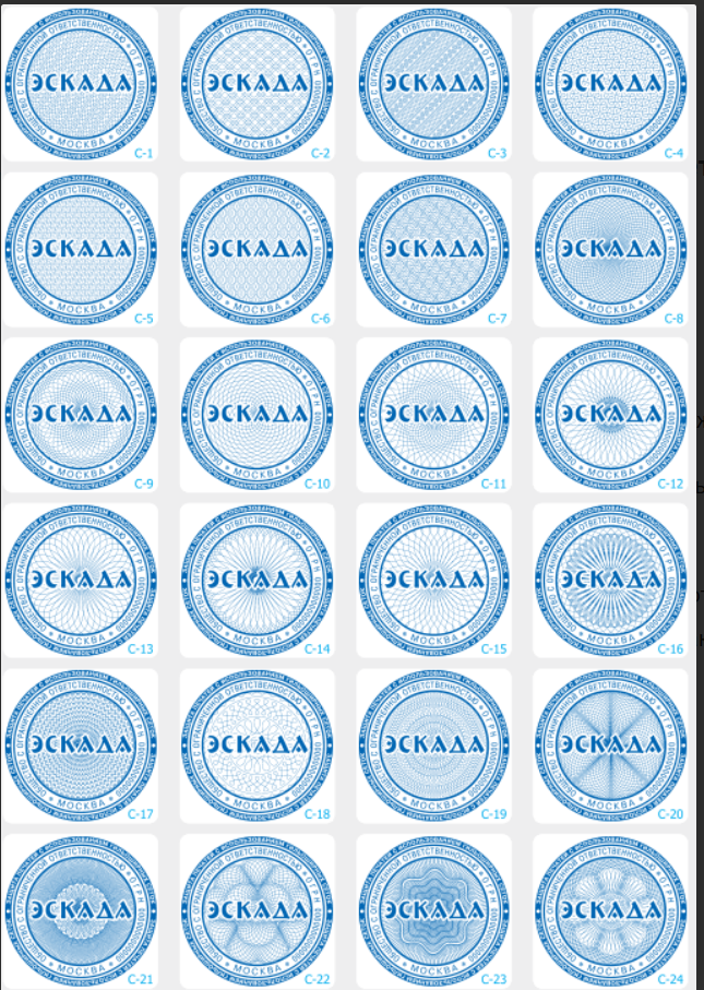

2 164
2 059
Несколько тысяч обьектов в группе?
несколько не несколько, а тысячу запросто - печать с микроэлементами - если никто не озаботился скомбинировать мелочь
