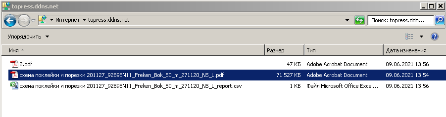

Начну со своего. Когда-то я открыл для всеобщего пользования способ подсчёта процента заполнения краской печатной формы, потом добавил туда расчёт ширины красочной зоны (флексушникам это может быть полезно для расчёта стоимости флексоформы), а сейчас прикрутил и преобразование печатного PDF с pantone & overprint в CMYK-preview PDF, который, будь он открыт хоть в браузере, хоть в недоридере — везде будет отображён одинаково, ибо внутри CMYK растр.

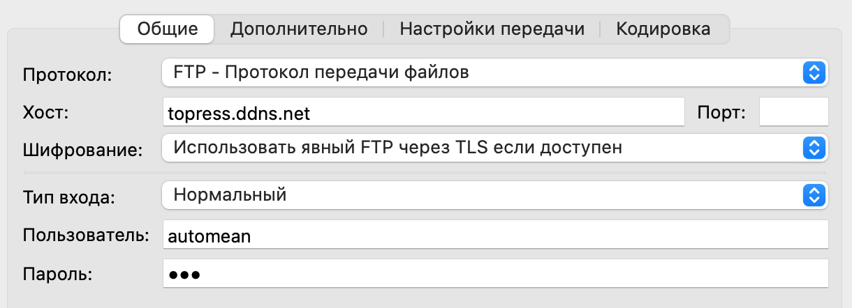

Для того, чтобы воспользоваться сервисом, нужно зайти по адресу ftp://automean@topress.ddns.net, положить туда свой filename.pdf, подождать пару минут, когда ваш файл исчезнет, а на месте его появятся filename_report.csv с замерами заполнения листа и шириной краскозоны и filename_PREVIEW.pdf.zip с CMYK-preview PDF для показа клиенту.
