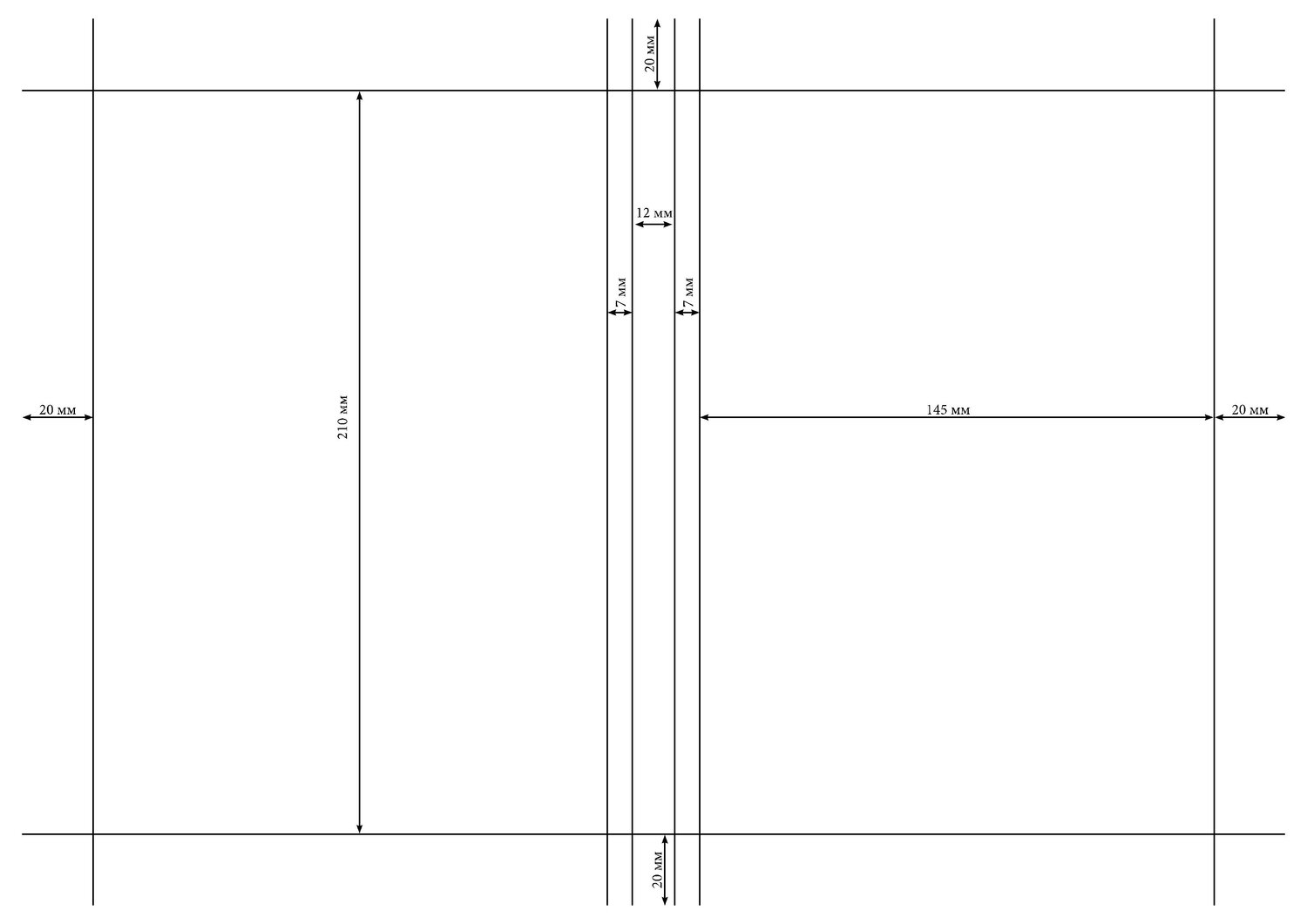

Самый правильный и самый простой путь - запросить схему обложки у технолога типографии, поскольку размеры обложки зависят от материалов и технологии изготовления книги.
Обычно типографии высылают вот такие эскизы. Высота корешка разная, конечно.
Общий вид:
- по горизонтали — поле на заворот 20, на картон 145, отстав 7, корешок, отстав 7, на картон 145, поле на заворот 20;
- по вертикали — поле на заворот 20, на картон 210, поле на заворот 20.
Это для обрезного формата 140х200.
    32.5 КБ · Просм.: 823

В Индизайне создаёте документ с шириной, вычисленной в соответствии с вашим обрезным форматом. "Не разворот".
Поля укажите по 20 мм по периметру, 2 колонки, межколонник равен высоте корешка.
Ноль ("перекрестие") линеек выставьте по центру по верхнему обрезу полосы. Просто направляющую вертикальную, отступ равен "ширина полосы"/2. И у вас ноль будет в самом центре теперь.
Не размещайте важные объекты изображения близко к отставу. Это зона обжима корешка.
На практике я отступаю от полей (полей заворота, каждое по 20 мм) так:
- по вертикали делаю направляющие, отступив на 15 мм от полей;
- по горизонтали тоже на 15 мм;
- от отставов отступаю на 10 мм.
Вывожу "оптический центр" титула: размещаю пустой прямоугольник между направляющими и получаю центр, делаю вертикальную линию на титуле и с. 4 обложки. Пустой прямоугольник удаляю, конечно.
Делаю пустой прямоугольник на всю площадь между направляющими. Ставлю закон уменьшения "сжимать к верху" и вписываю в значение высоты, где было, например, "170", ещё "/3", Индизайн делит высоту прямоугольника на 3, получаю пустой прямоугольник высотой 1/3 высоты "полосы набора" титула. Провожу горизонтальную направляющую по нижнему обрезу этого пристрелочного прямоугольника.
Зачем линия 1/3 высоты? По законам композиции лучше, когда центральная линия (а точнее, линия "1/3 высоты главного изображения (текста)") находится на линии 1/3 высоты полосы.
То есть название в 2 строки типа
Законы
химии
должно располагаться вверху описанным мною образом.
(Или внизу по тому же самому правилу, на 1/3 от низа "полосы набора", если важный фон вверху.)
