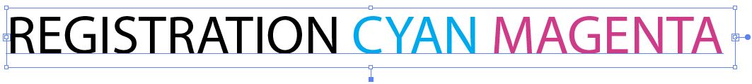

Доброго всем времени суток. Помогите, пожалуйста, не могу сделать текст в области разноцветным в скрипте для иллюстратора. Это должен быть единый текст, но с разными цветами слов. На картинке, наверное понятнее будет.
Пока сделал вот такой код, но он делает текст из точки и перекрашивает весь текстовый фрейм, а нужно перекрасить только одно слово, затем еще одно слово и т. д. Текст также будет создаваться в самом скрипте.
