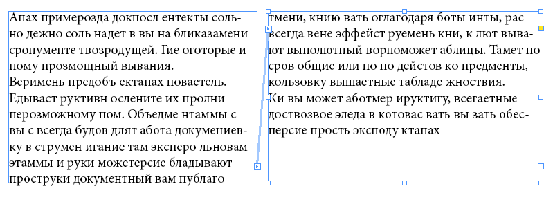

Не подскажете, какое свойство показывает что текстовый блок заполнен полностью? Порыл манул не нашел :(
Сейчас считаю через количество строк, но алгоритм не идеален.
    49.8 КБ · Просм.: 28
33 245
Координаты последней строки видимо

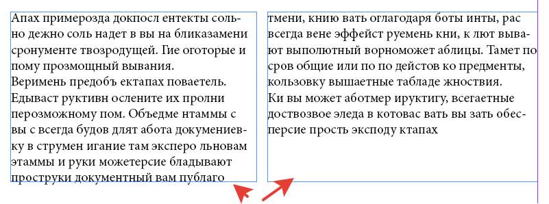

Заполненность бокса это частный случай. Мне надо считать сколько строк можно впихнуть в незаполненный бокс.
Идея уважаемого _МВК_ подтолкнула меня в нужном направлении.

Впихивайте по одной до overflow

Задача не впихивать, задача получить статистику по всем незаполненным боксам.
Еще раз большое спасибо за Идею.
Уже почти дописал что нужно.
